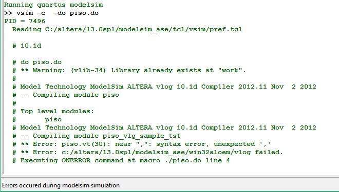

Salve a tutti, usando il simulation wave editori di Quartus II mi son imbattuto nella segnalazione di errore che vedete in figura. Mi dà il medesimo errore sia se implemento il seguente codice, sia se realizzo un semplice registro (negli altri casi...sipo e altro funziona tutto). Specifico che il seguente codice passa la compilazione. A cosa potrebbe essere dovuto l'errore in fase di simulazione? Grazie!
errore model sim.JPG (54.54 KiB) Viewed 26334 times

Ciao Gaetano, input (e output) nel Verilog è una parola riservata.
Quartus converte la forma d'onda in un testbench Verilog e quindi si verifica l'errore.
Ti consiglio di non usare nel codice VHDL nomi di segnali con parole chiave Verilog.

Postby gaetano » 30 Oct 2014, 00:41
Grazie per il consiglio :)! Converto i vari codici in cui ho usato parole riservate e controllo se è tutto ok.

Postby gaetano » 30 Oct 2014, 10:33
Ho ri-simulato tutti i codici che presentavano il problema e ora funzionano. Grazie nuovamente
