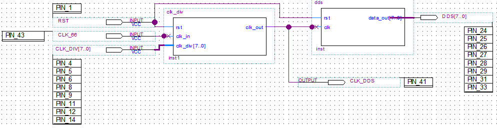

per rendere impostabile con un DIP Switch la frequenza direttamente in binario per la comodità del'utente, questo modulo è ancora diciamo in debug poichè ha un piccolo problema ma in linea di principio il funzionamento è quello che si può dedurre dal codice.
Allego lo schematico del DDS, qualsiasi consiglio è ben accetto
Schema DDS

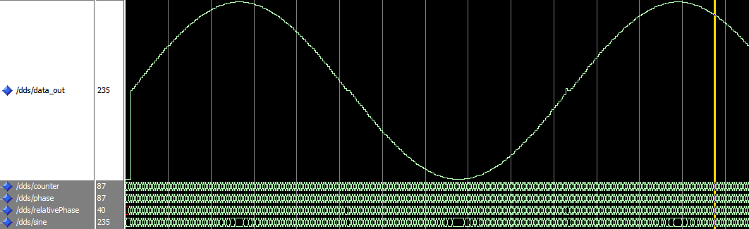

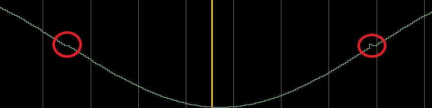

Con ModelSim ho però notato un problema che non sono riuscito a risolvere, tra pi e 2pi sono presenti dei valori errati.. secondo voi cosa può essere?
Ciao e grazie a tutti

Problema all'onda generata, sono presenti delle sorte di spike..
Sinusoidi generate

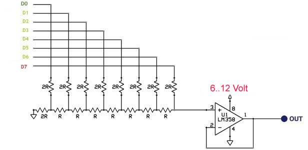

Ho un grande sospetto (uhm) non penso che il problema sia il clk
Ma vorrei sapere :
Il Dac in uscita è realizzato con resistenze o altro? se si
Di che tipo film-metallico o carbone ? e quanti ppm ?
Tolleranza 20, 10, 5 o migliore dell' 1% ?
(per realizzare un buon DDS intanto devi procurarti un DAC con una buona accuratezza e monotonicità)

Il DAC è autocostruito su millefori, basato su rete R-2R con resistenze (penso a carbone, sono esternamente di colore blu) dalla precisione dell'1%, selezionate ulteriormente con un tester.
Secondo me a frequenze così basse la distorsione "spigolosa" non può essere causata del DAC, a frequenze d 3 MHz non presentava questa distorsione..
Re: Codice DDS (Direct Digital Synthesis)
Postby flz47655 » 29 May 2012, 17:34
Il problema era quello predetto da Giovanni ma non inerente le resistenze ma bensi... l'operazionale sulla schedina DAC (foto schedina http://arduino.cc/forum/index.php/topic,104750.0.html).
Avevo predisposto sulla schedina un LM358 DIP su socket, per queste prove non avevo collegato la sua alimentazione e pensavo che non influisse sul segnale preso direttamente sulla resistenza.. non ho ancora capito il perchè ma sembra invece influire anche a IC senza alimentazione.
Togliendo dal socket o alimentando l'op-amp i disturbi spariscono e si ottiene finalmente una sinusoide carina carina, alla fine dei test pubblicherò qualche altra schermata dell'oscilloscopio.

Il tuo DAC è fatto cosi?

In questo caso non mi ero scordato ma avevo volutamente lasciato scollegata l'alimentazione dell'op-amp perché l'LM358 non amplifica a frequenze elevate (e tosa il segnale se alla stessa alimentazione), non sapevo però che anche da spento in qualche modo influiva sul circuito :o
Lo schema è proprio quello, con l'unica aggiunta che visto che l'IC contiene due op-amp, il secondo op-amp è collegato alla penultima resistenza per ottenere Vout / 2 se l'ottavo bit è collegato a GND in modo da evitare una seconda alimentazione.
Per le misure mi agganciavo direttamente alla resistenza e pensavo di non introdurre distorsioni con l'IC spento..
Dopo aver tolto l'IC ecco una misurazione:
Il rumore cala velocemente sotto i 40-50 db e la sinusoide è molto ben fatta. Ho notato che c'è un lieve ripple alla frequenza del clock (66 MHz) sovrapposto al segnale ma è talmente debole che per il momento non importa.

La brutta notizia è che ora è evidente il difetto nella sinusoide trovato con la simulazione.. (vedi prima pagina del thread)
La vedrò come un occasione per ripassare VHDL prima che scordo tutto quello che ho imparato, vi terrò aggiornati! :)

Ho trovato una cosa che non mi piace e che mi era sfuggita:
         -- Calculate relativePhase from phase
         if(unsigned(phase) > 191) then    -- 192-255
            relativePhase <= std_logic_vector(255 - unsigned(phase));
         elsif(..)
         end if;
         case relativePhase is
            when x"00" => sine <= x"80";
Durante il "case" il valore relativePhase non è stato calcolato correttamente in quanto riferito alla phase precedente, nei process infatti i segnali non vengono modificati immediatamente.
Modificando relativePhase in una variable il problema sembra sparire, perlomeno elimino il salto che era evidente nella simulazione :D
Piccole soddisfazioni di VHDL
Ciao a tutti e alla prossima
PS: Sull'oscilloscopio si vede ancora il piccolo salto ma diciamo che mi accontento di simulare correttamente per il momento
