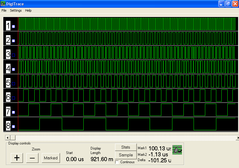

Ho analizzato le uscite con un analizzatore di stati logico che ho costruito con la porta parallela e c'era discordanza con la simulazione, tra poco (il tempo di ricollegare tutto) allego lo screenshoot.
UPDATE: Ho allegato la schermata dell'analizzatore logico, purtroppo non ho un vero analizzatore di stati logici e devo affidarmi al programma DigiTrace assieme ad una millefori autocostruita, a pensarci bene forse però la forma d'onda può essere corretta, avevo inizialmente scambiato le irregolarità di REG[3] con un problema ma a pensarci bene potrebbe essere anche corretta così, non è detto che sia ripetitiva su un periodo piccolo.
Ad ogni modo ModelSim segnala in rosso il segnale perché c'è un problema?

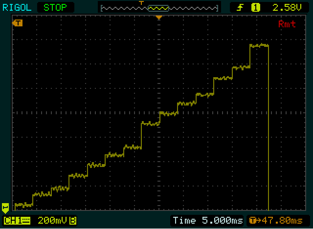

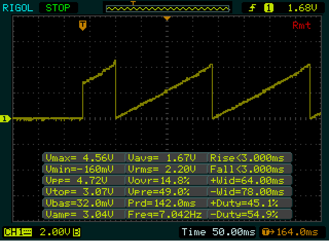

Ho pensato di utilizzare un DAC R2R che avevo costruito (con un MCP6022 come op-amp buffer) per vedere il segnale di uscita, ecco cosa ne è saltato fuori.
Ho notato che ogni tanto sembra che c'è un "salto" troppo grosso di un valore, anche in questo caso però potrebbe essere una non linearità del DAC e quindi non si può dire con sicurezza se c'è un effettivo problema...
Nella seconda immagine all'inizio si vede il reset con il segnale che parte da 170 e sale a scatti di 5 fino a che non va in overflow e ricomincia.

per dissipare dubbi sulla eventuali non linearita' del dac
fai una cosa, fai un module counter (a=a+n) su cold
e dai in pasto il tutto al dac, vedi subito come si comporta
