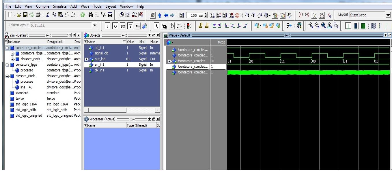

Salve a tutti,
questo è il primo topic che apro e lo faccio in relazione alla prima simulazione vhdl un po' più seria che porto a compimento.
Il mio scopo iniziale era quello di realizzare un codice che simulasse il comportamento di un contatore a 4 bit, che fosse in uscita collegato a dei led. In esso è presente un enable, e un up/down per simulare il comportamento di uno switch.
Il clock iniziale è a 50 mhz, e per rendere apprezzabile il conteggio sugli ipotetici led, ho anche creato un divisore di clock per portare il mio clock a 2.5 mhz.
Credo che tutto sia andato a buon fine, ma essendo ancora agli inizi, si accetano suggerimenti per migliorie o per la segnalazione di errori. Vi posto sia il codice vhdl che le immagini della simulazione in modelsim :D

Simulazione

Ottimo lavoro, benvenuto nel mondo di VHDL :D
Solo una nota: vedo che inizializzi i segnali e le variabili es.
signal a_clk_1 : std_logic := '0';
variable out_interno : std_logic_vector (1 downto 0) := (others => '0');
Non fare troppo affidamento a questa inizializzazione in quanto mi sembra che sia SOLO valida per la simulazione, non viene SEMPRE realmente sintetizzata e quindi potresti trovarti incoerenze tra la simulazione e la realtà. Io uso in genere un segnale di reset che assegna i valori iniziali.
Prova a leggere http://quartushelp.altera.com/11.0/mergedProjects/hdl/vhdl/vhdl_pro_power_up_state.htm
PS: Se puoi ridimensiona appena l'immagine altrimenti la pagina mi esce dallo schermo
Re: Contatore 4 bit con uscita per led
Postby flz47655 » 11 Nov 2012, 21:09
Se hai in ingresso un clock di 50 MHz (20ns) ottieni 125.6 KHz in uscita (7960ns)
Dividi per 199 per ogni semi-periodo quindi dividi il clock iniziale per 398, volevi fare così?
Nel commento nel codice sembra che volevi invece 2.5 MHz
Postby lukarusso89 » 12 Nov 2012, 00:20
Grazie per la dritta sull'inizializzazione, in effetti creare un reset può essere anche più semplice ed immediato. :D
Per quanto riguarda il clock, volevo ottenere 2.5 mhz in uscita. Ma ho diviso 199 considerando ogni semi-periodo di clock! Invece avrei dovuto dividere per 99.5 per ottenere 2.5mhz.
Grazie mille, non mi ero accorto di questo errore.
Ciao a tutti.

Postby flz47655 » 12 Nov 2012, 09:46
Mmmh.. il calcolo non mi convince, se parti da 50MHz e vuoi ottenere 2.5MHz devi dividere per 50/2.5=20, quindi per 10 ad ogni semiperiodo e non per 99.5
Postby lukarusso89 » 12 Nov 2012, 13:59
Giustissimo.. In quel modo non ottengo Mhz!!:S
Quindi eventualmente dovrei dividere per 9.95 e non per 99.5!! E quindi dieci come dicevi tu..
Grazie ancora. Spero di essere più attento la prossima volta! :p
