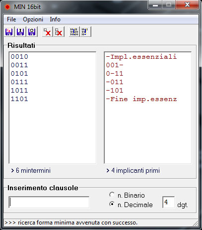

Postby m.brox » 18 Nov 2012, 15:31
escludendo l'uno, secondo questa forma minima i valori dovrebbero essere:
abcd
001-
0-11
-011
-101
e quindi la funzione d'uscita:
BC'D + B'CD + CD
non riesco a capire dove starebbe l'inghippo.
mi potresti spiegare?
con Logic Friday la funzione di uscita è:
F0 = A'CD + A'B'C + BC'D + B'CD;

Postby flz47655 » 18 Nov 2012, 15:42
Avevo seguito la tabella che credevo una mappa di karnough senza controllare se fosse giusta, alcune dritte:
- Perché i don't care? Non vuoi che la funzione restituisca 0 quando un numero è non primo?
- Supponendo che i numeri siano codificati in binario con 4 bit chiamati ABCD dove ad esempio A=0 B=0 C=0 D=1 è il numero 1, minimizzando la funzione si ottiene: A'D' + A'B'C + CD'B + B'CD
- Quando crei la mappa ti ricordi della codifica Grey? Dal risultato che avevi ottenuto mi sembra che hai invertito qualche riga
- Lascia perdere programmi, è talmente semplice che conviene fare a mano, ti aiuta a capire meglio i meccanismi
