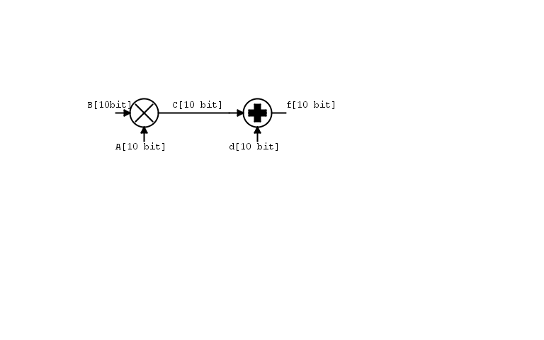

Salve.
Avrei bisogno di un aiuto.
Devo realizzare lo schema messo in allegato in vhdl composto da un moltiplicatore ed un addizionatore.
Il problema che ho è che l'uscita del moltiplicatore deve essere regolarmente il doppio della
dimensione degli ingressi ma a me serve a parità di bit.
Come faccio??
Se si può inserire la porzione di codice sarebbe meglio.

Postby Leonardo » 07 Sep 2013, 11:46
Puoi troncare i bit in uscita dal moltiplicatore e dal sommatore, perderai senza via di scampo dei valori però

Postby Leonardo » 07 Sep 2013, 11:55
Ecco un esempio di codice che genera il segnale C a 10 bit

Non l'ho volutamente ultimato con l'assegnazione del segnale f, prova a vedere se riesci a completare il codice come esercizio
Re: moltiplicatore+addizionatore
Postby giuseppe01051984 » 07 Sep 2013, 13:18
Ok grazie,mi sei stato di grande aiuto.
Ovviamente si termina il tutto con f<=C+d;
