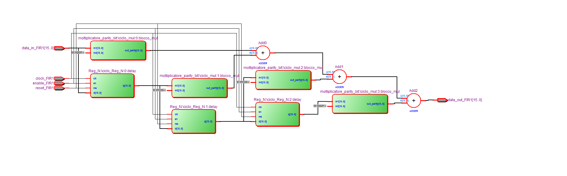

Salve a tutti, mi scuso che ho dovuto aprire un nuovo topic, però nel precedente non sapevo come allegare le seguenti immagini.
Il codice messo nel precedente topic è lo stesso, mi sono solamente accorto che i registri Reg_N dovevano essere 3 e non 4 per questo al posto di num_bit-1 ho messo num_bit-2.
Sono andato a vedere poi la netlist ( Tools --> Netlist Viewers --> RTL Viewer) e ho notato che c'è qualcosa che non va. Vi allego la netlist che mi è uscita.
Come potete notare le uscite dei moltiplicatori non mi escono e poi alla fine mi compare un buf(cut).
Invece se al posto del processo
  process(data_out_FIR1, t_FIR1)
         for i in 0 to num_taps-1 loop
           data_out_FIR1 <= data_out_FIR1 +  t_FIR1(i);
         end loop;
      end process;
presente verso la fine del listato implementazione del filtro FIR1,

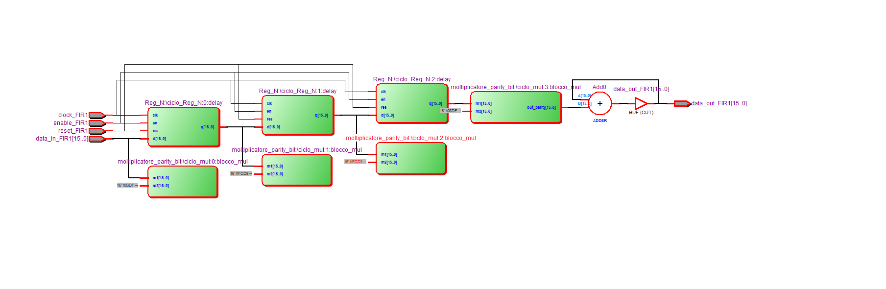

metto semplicemente:
           data_out_FIR1 <= t_FIR1(0) + t_FIR1(1) + t_FIR1(2) + t_FIR1(3);       --espressione (1)
mi esce come netlist il secondo allegato.
Vorrei avere il codice con il processo e non nella forma dell'espressione (1), però ho il problema della netlist.
Come posso fare???

Ciao alfo84,
Il mistero è presto risolto, il ciclo for:
         end loop;
      end process;
equivale a scrivere:
data_out_FIR1 <= data_out_FIR1 + t_FIR1(0);
         data_out_FIR1 <= data_out_FIR1 + t_FIR1(1);
         data_out_FIR1 <= data_out_FIR1 + t_FIR1(2);
I segnali però non vengono aggiornati immediatamente e di conseguenza l'unico assegnamento è solamente l'ultimo.
Un altro problema è poi il fatto che il processo viene chiamato nuovamente al variare del segnale data_out_FIR1 in un ciclo quindi infinito che viene sintetizzato come un sistema in retroazione.
Come ho aggiunto in http://www.delucagiovanni.com/public/phpbb3/viewtopic.php?f=10&t=645&p=3536#p3536 puoi provare a utilizzare le variabili
