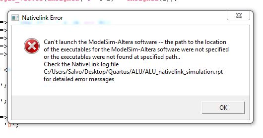

ho provato a concentrarmi su un ALU senza pipeline a 8 bit, ho compilato tutto senza nessun errore; dopo di chè volevo simularlo con ModelSim, pensavo di aver risolto il mio problemino, ma in relatà:
-ho verificato che all'avvio della simulazione nel menù Tools / Options / General / EDA Tool Option nel campo ModelSim-Altera è impostato il percorso corretto del programma (ad esempio C:\altera\13.0\modelsim_ase\win32aloem) ;
-appena clicco sul tasto della Simulazione RTL mi spunta questo problema(vedi allegato).
Qualche idea?

Postby Leonardo » 06 Jan 2014, 15:28
Prova ad aggiungere la slash finale al percorso, ad esempio: C:\altera\13.1\modelsim_ase\win32aloem\
