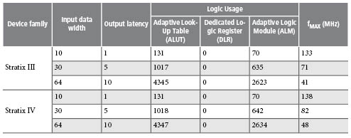

Postby deluca » 30 Jan 2014, 15:52
@legacy,
ecco un esempio di "Utilization and Performance" di un LPM_divide nel caso di utilizzo di Stratix III / IV
