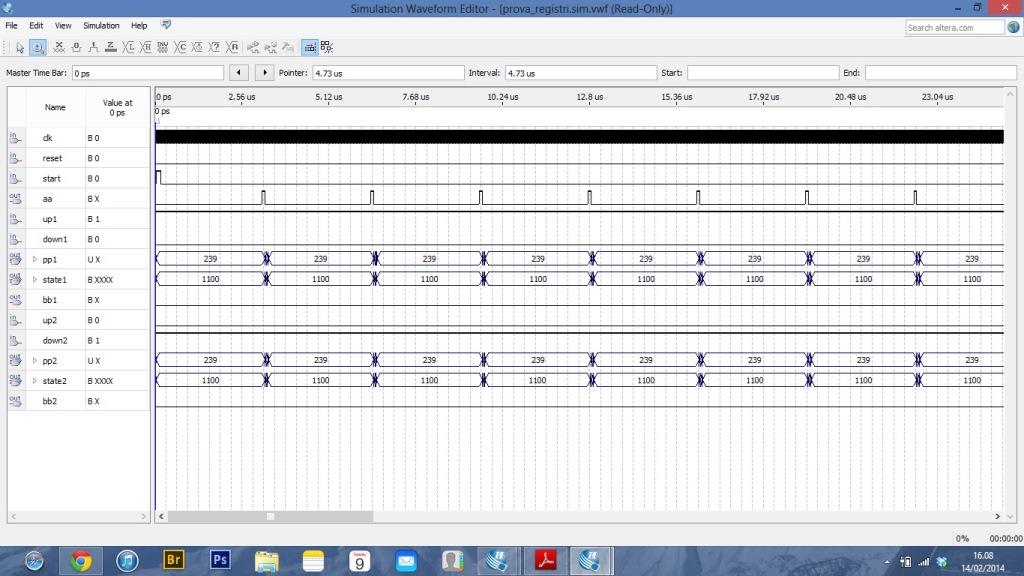

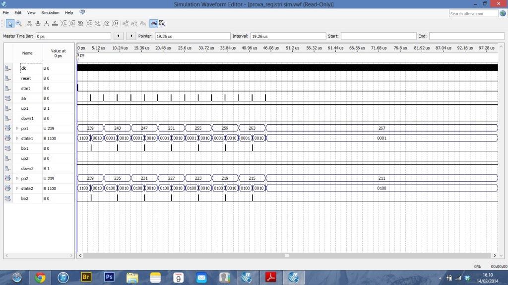

Ragazzi questo è il codice. Gestisce il movimento di un pad nel gioco pong, i cui comandi sono collegati a due bottoni sulla FPGA. La posizione del pad (y_Pad) viene aggiornata ogni volta che in input a questa entità viene fornito un segnale "frameoff". Il segnale "sync_pad" indica quando la nuova posizione del pad è stata calcolata e "state_test" mi è servito per verificare se la FSM funzionasse come doveva con la mia codifica). Allego le simulazioni functional (funzionante) e run-timing (non funzionante con codifiche Quartus, funzionante (anche se con un glitch ogni due cambi di valore di y_Pad, come da simulazione allegata) con codifica da me realizzata e commentata nel codice sopra). Il problema è risolto usando la mia codifica ma, dovendo realizzare una FSM molto più grande per gestire il moviemnto e i rimbalzi della pallina, mi trovo in difficoltà.
Ps. Nelle simulazioni è stato testato il codice completo, per cui il segnale "frameoff" si chiama "aa", la posizione del pad si chiama "pp1/2" e "state1/2" corrisponde a "state_test"...

Il codice non è compilabile senza modifiche, puoi caricare un file zip contenente il progetto Quartus con un testbench per eseguire la simulazione?
Hai dato un'occhiata ai warning che restituisce Quartus? Si parlava di latch involontari e.. quelli presenti nel progetto sono voluti? Ad ogni modo attenzione alle liste di sensitività dei processi, manca qualcosa ed anche se non critico durante il funzionamento reale può creare qualche grattacapo durante la simulazione.
Infine, non ho controllato ma i glitch creano errori logici reali sul funzionamento del progetto?

Postby Leonardo » 18 Feb 2014, 20:46
Ciao sgranfius,
I latch indesiderati in genere sono dovuti a segnali modificati dentro condizioni if..then senza specificare il valore per ogni "diramazione".
La simulazione può divergere dalla realtà sopratutto a causa della lista di sensitività incompleta, aggiungendo i parametri mancanti otterrai probabilmente una simulazione logicamente corretta. Il warning dovrebbe suggerirti proprio il parametro mancante.
I glitch in qualche modo sono quasi inevitabili, bisogna però verificare che non creino problemi logici, se lo stato cambia temporaneamente ad un valore intermedio dopo un fronte di salita di un clock potrebbe non produrre errori logici in quanto possono essere presenti flip-flop che valutano lo stato solamente al fronte di salita. Non so se sono riuscito a spiegarmi.
