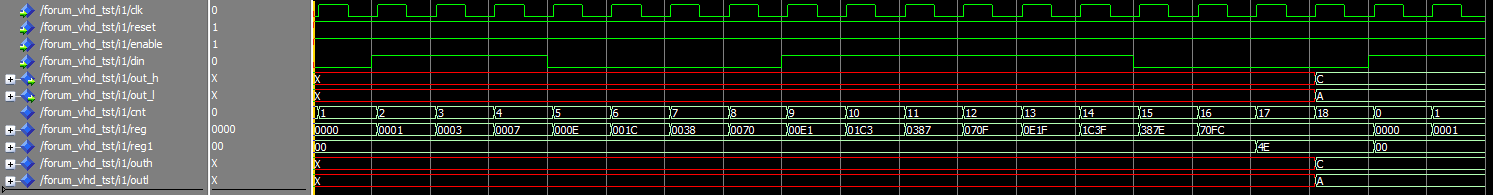

e simulando ottengo dei problemi di visualizzazione che spero sappiate aiutarmi a capire.. grazie in anticipo.

Se può essere di maggiore aiuto potrei postarti uno screenshot di modelsim..

Posta il progetto completo (es. tramite dropbox o similari e postando il link) e lo screenshot di modelsim che vediamo

La libreria riguarda solamente la compilazione del codice, così come avevi postato inizialmente non compilava.
Quali sono le anomalie che riscontri in simulazione?
Re: riconoscitore di sequenza in VHDL
PostPosted: 18 Aug 2014, 11:38
by freedoors
nei messaggi sopra c'è lo screenshot di modelsim,come puoi ben vedere le 2 uscite hanno un comportamento analogo che proprio non riesco a spiegarmi!!
PostPosted: 18 Aug 2014, 11:49
by Leonardo
Prova a scrivere un testbench per riprodurre il problema, il segnale rosso può indicare che qualcosa non è stato inizializzato ma vediamo dopo che avrai fornito il testbench.

Analizzare i segnali interni del modulo ti può aiutare?

freedoors wrote:ma tu che hai analizzato piu nel dettaglio il problema , ti sembra funzionante il programma?
Non ho analizzato minimamente nel dettaglio il codice, questo è compito tuo :D
Spiegaci bene cosa ti aspetti nelle forme d'onda e qualche tua ipotesi sul perché non è così.
PostPosted: 18 Aug 2014, 14:29
by freedoors
mi aspetterei che le due uscite out_h e out_l fossero quelle indicate nel programma visto che la sequenza è riconosciuta... sul perche non sia cosi non ne ho idea e sono qui a chieder :D lo
PostPosted: 19 Aug 2014, 09:29
by Leonardo
Hai scritto da solo il codice? Prova a spiegare come hai cercato di risolvere il problema
