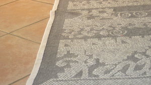

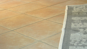

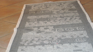

Buon giorno,
scrivo riguardo un problema con una rete neurale back-propagation in python il cui codice è stato trovato in rete.
Mi succede che non impara i pattern ad essa presentati.
Invio gli allegati delle immagini usate come ingressi da presentare ai 1024 neuroni di input ed il relativo codice in python della
rete.
Essa è composta da 1024 neuroni di input, 42 neuroni hidden e 7 neuroni di output.
Riporto di seguito i risultati dell'addestramento della rete, presentandole le imppagini strada4.jpeg, strada3.jpeg, strada2.jpeg
e strada1.jpeg.
Combined error 0.499998982028
Combined error 0.499999700088
Combined error 0.499999699588
Combined error 0.499999699085
Combined error 0.499999698581
Combined error 0.499999698075
Combined error 0.499999697568
Combined error 0.499999697059
Combined error 0.499999696547
Combined error 0.499999696034
Combined error 0.49999969552
Combined error 0.499999695003
Combined error 0.499999694485
Combined error 0.499999693964
Combined error 0.499999693442
Combined error 0.499999692918
Combined error 0.499999692392
Combined error 0.499999691864
Combined error 0.499999691334
Combined error 0.499999690803
Inputs: [ 0.  0.  0. ...,  0.  0.  0.] --> [-0.9999999874304197, 0.9999999994018853, 0.9999999999813893, 0.9999996945158525, -0.9999997980149685, 0.9999999999919921, 0.999999690271247]    Target [0.0, 0.0, 0.0, 0.0, 0.0, 0.0, 1]
Inputs: [ 0.  0.  0. ...,  0.  0.  0.] --> [-0.9999999874304197, 0.9999999994018853, 0.9999999999813893, 0.9999996945158525, -0.9999997980149685, 0.9999999999919921, 0.999999690271247]    Target [0.0, 0.0, 0.0, 0.0, 0.0, 1, 0.0]
rete back-propagation BP.py:

Come si vede sopra "Inputs" sono gli ingressi presentati dopo la --> ci sono i risultati ottenuti dell'esecuzione della rete, mentre
con "Target" vediamo le uscite volute.Come si puo' notare non apprende correttamente i pattern.

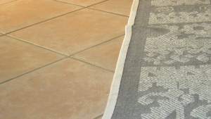

Allego di seguito l'ultima immagine strada1.jpeg:
Nessuno mi puo' aiutare a capire cosa non funziona in questa rete?
