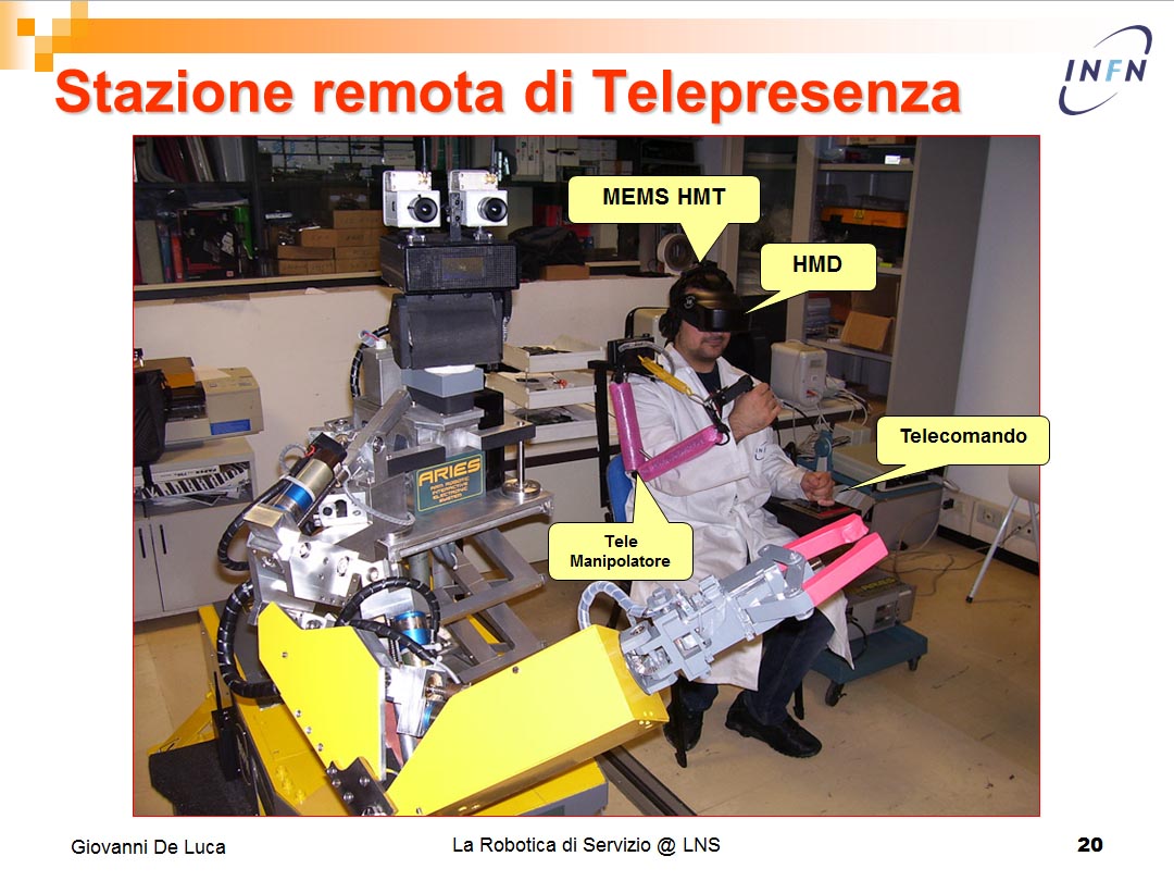

A proposito di caschi HMD, ovvero "Head Mounted Device", lo stato dell'arte della tecnologia 3d stereoscopica di VR.
Ecco l'HMD della Virtual Research che abbiamo utilizzato per la realizzazione della stazione di telepresenza di ARIES.
Se ne volete sapere di più, ecco il link:
http://www.virtualresearch.com/
Queste le specifiche tecniche:

Re: VISIONE STEREOSCOPICA homemade :)
Postby adriano » 18 Mar 2013, 22:44
mazza , avevo visionato il sito ma questa mi era sfuggito !!! ( si vede che ero di fretta ) ...
Mi spiace solo che non so quando capito di nuovo dalle tue parti , nel 2010 ero in un centro commerciale a Catania con il mio sim . Mi piacerebbe moltissimo fare una visita ( se possibile ) , sarebbe un occasione per conoscerci anche di persona e vedere dal vivo queste meraviglie tecnologiche che avete costruito . Complimenti !!!
PS: una visita da te sarebbe pari alla visita al ALENIA ( to ) nel 2003, dove ho fisto dal vivo il EF2000 in costruzione ...e svariati altri aeromobili ...che bei ricordi .....
grazie per la segnalazione del sito , lo avevo nei prefferiti ma dopo i problemi con il pc lo avevo perso .... ora sto facendo un pò di retro engineering su un lcd grafico con controler SED1330f-bb .... ho trovato qusi tutti i segnali sul flet , doppo mi vado a spulciare meglio il sito . Ciao , buona serata ;)
ps: giusto per confermare le mie teorie ...con una risoluzione cosi alta ed un campo visivo di 60° ...quanto costa oggi un casco cosi ??? io dicco non meno di 5 / 6000 euro
PS: ho visto il prodotto
...forse ci vogliono anche 8000 euro ...la VR ha prodotti professionali ed aveva prezzi alti già 20 anni fa ...
