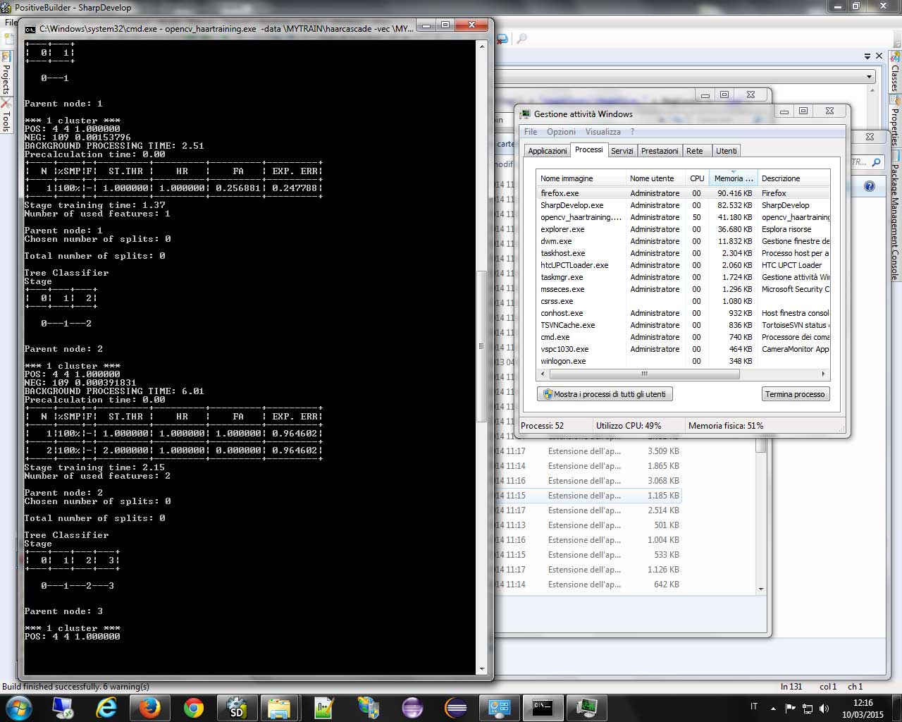

Postby mkd79 » 10 Mar 2015, 12:30
quando si esegue haartraining, questo si blocca
Le allego uno screenshot dell'esecuzione di haartraining.exe, per poterLe dare anche un riscontro visivo di ciò che accade.
esecuzione haartraining
