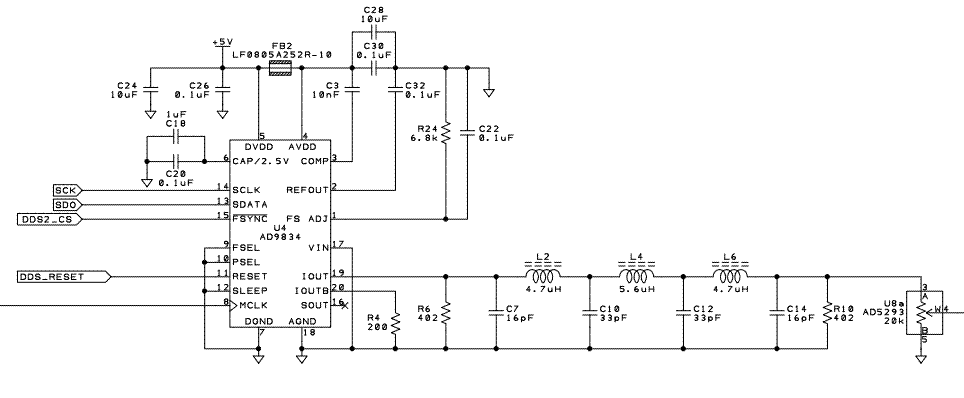

beh! io ti consiglierei di realizzare il circuito allegato...
la R di load deve essere necessariamente pari a 200 Ohm e non altri valori a caso.
tempo fa ne realizzai uno seguendo questo schema e funzionò alla grande.
Attenzione al PCB ... deve essere realizzato a regola d'arte poichè influisce molto la disposizione dei componenti.
Hai separato l'alimentazione digitale da quella analogica? o hai inserito l'induttanza tra le due.
AD9834 Schematic.GIF (15.17 KiB) Viewed 26639 times

Nello schema non riesco a capire perché c'è un R da 402 ohm invece che da 200 su IOUT, io ho seguito il datasheet e sembra che sia obbligatoria.
Proverò a simulare il filtro dello schema, ad occhio mi sembra proprio però che l'impedenza sia sui 200 ohm, io volevo un segnale molto pulito e magari lo riprogetto del 9° ordine con l'impedenza giusta
Scusa l'ignoranza ma il potenziometro finale a cosa servirebbe?

Per completezza posto anche lo schema che ho creato per il DDS:
DDS_OUT è collegato al filtro LC (immagine primo post)

Speravo non fosse quello invece... è proprio quello! Il disattamento di impedenza gioca il brutto scherzo.
Anche le simulazioni mi hanno confermato il comportamento che ho verificato sperimentalmente.
Non mi sarei mai aspettato uno spostamento dell'offset invece è proprio così :o
Ora ho capito anche lo schema, le resistenze da 402 formano un partitore quindi IOUT vede un'impedenza di 201 ohm e tutto torna ;)
Il filtro LC invece ha un'impedenza di 402 ohm (non di 200 ohm come pensavo inizialmente)

Il filtro dello schema proposto da Giovanni (impedenza 400 ohm)
è perfetto :)
