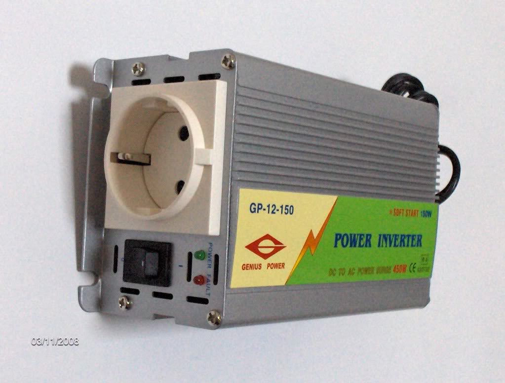

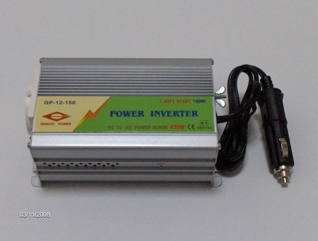

il modello di inverter è :
POWER INVERTER ( (Wing-Power)
INV-12-150
DC TO AC POWER SURGE 450W
Soft start 150W
fatemi sapere

ho trovato questo :
SPECIFICHE TECNICHE
Soft Start DC-AC Power Inverter 12V 150W
Ingresso: 10-15 Vcc
Uscita: 220 V Ac
Potenza Continua: 150 W
Potenza Massima di Spunto: 450 W
Allarme Batteria Scarica: 10,5V ± 0,5V
Tensione di Spegnimento: 10V ± 0,5V
Spegnimento per Sovratensione: 15,5V ± 0,5V
Frequenza: 50Hz ± 1%
Assorbimento a vuoto: < 0.3 A
Protezione Termica: 60° C ± 0.5°C
Fusibile Ingresso DC: 20 A
Presa d’uscita: N. 1 SHUKO
Peso: Kg. 0,850
Dimensioni: 165 x 91 x 58 mm
saluti
massib
massibal
Posts: 79
Joined: 06 Aug 2012, 11:08
Re: inverter da auto 150W e alimentatore notebook
Postby deluca » 11 Feb 2013, 21:52
ecco chi lo produce:
http://www.convert.com.sg/pc/viewPrd.as ... dproduct=9
e si tratta di un :
150W Modified Sine Wave Power Inverter.
The output of a modified square wave, quasi square, or modified sine wave inverter is similar to a square wave output except that the output goes to zero volts for a time before switching positive or negative.
It is simple and low cost (~$0.10USD/Watt) and is compatible with most electronic devices, except for sensitive or specialized equipment, for example certain laser printers, fluorescent lighting, audio equipment.
Most AC motors will run off this power source albeit at a reduction in efficiency of approximately 20%.
Quindi l'uscita di un inverter ad onda quadra modificata, quasi quadrata, o inverter onda sinusoidale modificata
è simile ad un onda quadra in uscita, tranne che l'uscita va a zero volt per un breve tempo prima di passare dal positivo al negativo.
E' una sorta di inverter con uscita a gradino, quindi fai molta attenzione ad usarlo per alimentare apparecchiature prof. potresti dannegiarle irreparabilmente.
Si tratta delle solite ci*eseie made in singap°re vendute per sinusoidali invece che onda quadra...... era esattamente come prevedevo.
Ciao e occhio alla spesa :)
