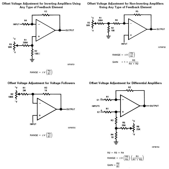

ecco qui qualche configurazione tipica (che magari già conoscerai):

In pratica cercavo delle alternative allo schema classico per consumare meno corrente con l'op-amp e riuscire al tempo stesso ad avere un'escursione di "quasi" +/-5v.
Con l'op-amp avvicinandosi con l'uscita al rail il segnale distorce, con il carico abbastanza pesante di 50 ohm la distorsione avviene anche prima (rispetto ad un carico minore, ad es. 1k ohm) a causa delle limitazioni dell'op-amp
Se non ci sono alternative "semplici" comunque potrebbe anche andare bene, avevo ipotizzato di utilizzare il DAC per creare una differenza di potenziale rispetto a cui riferire il segnale ma sinceramente DAC con current-sink elevate ne ho visti pochi ed in package poco maneggiabili (LFCSP, WLCSP, etc..)
