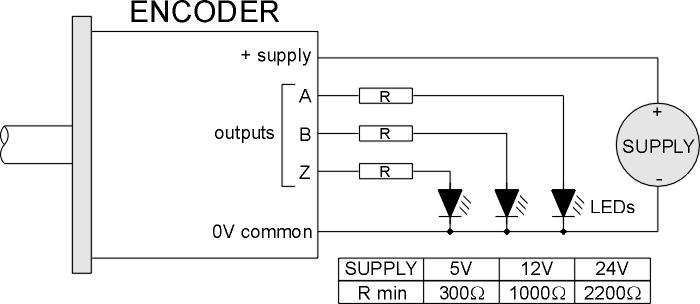

Re: Lettore Encoder Lineari
Postby deluca » 19 Aug 2013, 20:53
@elettrogaso,
ecco un semplicissimo schema per testare il funzionamento di un encoder relativo utilizzando dei led.
Attenzione: l'encoder in questione deve essere alimentato con una tensione di 5 Volt.
Il valore delle resistenze non è critico, si potranno utilizzare dei valori diversi in modo da far scorrere sui led una decina di mA.
Questa immagine mostra la sequenza di come si dovranno accendere i led al variare della posizione dell'encoder
Ovviamente per vedere tutte le transizioni sui led l'encoder dovrà muoversi a bassissima velocità

Postby elettrogaso » 20 Aug 2013, 18:45
Eccezionale, molto più semplice di ciò che credevo..
Grazie mille!!
