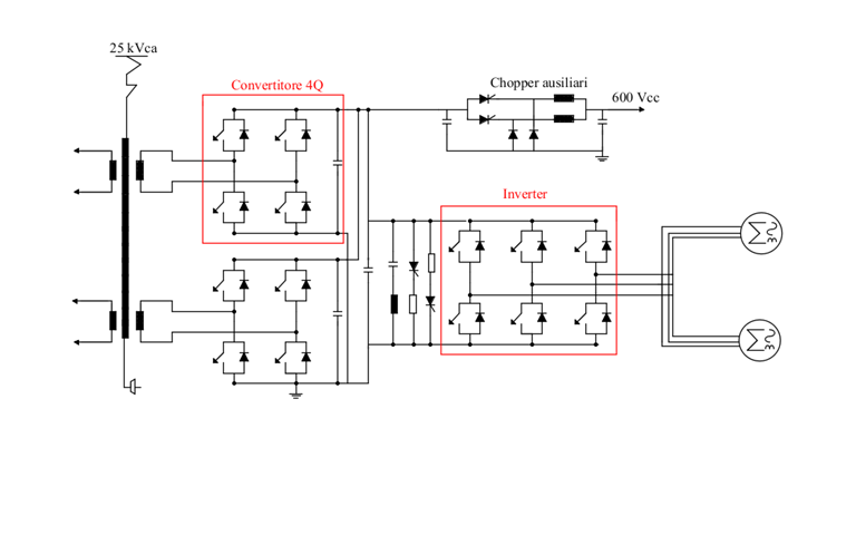

devo realizzare il controllo pwm in simulink del convertitore 4q che ho postato in figura.
Si tratta del convertitore utilizzato nella trazione ferroviaria per treni ad alta velocita'.
Da quello che ho capito devo realizzare una catena di controllo che mi permetta di:
1. avere un fattore di potenza unitario in ingresso al mio convertitore
2. portare la tensione in uscita al convertitore a 2.4kv avendo un ingresso a 1.3kv
Al momento sto seguendo le indicazioni trovate su "Power Quality Analysis of Traction Supply Systems with High Speed Train" che si trova si ieeexplore.
Ho realizzato lo schema proposto in simulink ma a mio parere manca di una base teorica che non riesco a trovare.
Chiedo cortesemente un aiuto visto che sto impazzendo su ieeexplore per trovare del materiale utile
ma con scarso risultato.Sapete indirizzarmi verso qualcosa?

riferendoci allo schema in figura ho notato che la corrente in uscita dal trasformatore(intesa come la somma delle correnti ai secondari),
ha un problema di terza armonica che non riesco a risolvere.Infatti modulando il convertitore 4q vanno via tutte tranne la terza!
Come si fa in questi casi???si usa un filtro in ingresso al trasformatore???
