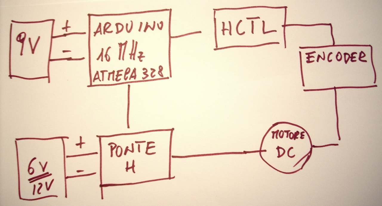

invio un allegato dove ho disegnato uno schema a blocchi del servo motore fatto in casa. Potreste darci un occhiata, controllare se è giusto e aiutarmi a dimensionarlo e realizzarlo.
grazie.

La soddisfazione di fare le cose da soli non ha prezzo ma ricorda che vai a spendere molto di più per avere un oggetto più ingombrante e probabilmente meno prestante..
In linea di massima lo schema a blocchi va bene, ricordati il motoriduttore se il motore ha elevati RPM.
