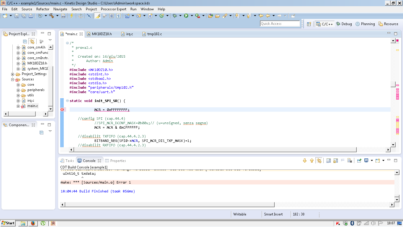

Postby rob » 23 Jun 2015, 17:13
no......
comunque ho messo:
MCR = MCR & 0xCFFFFFF;
costruendo mi scrive:
[Multiple markers at this line
- each undeclared identifier is reported only once for each function it appears in
- 'MCR' undeclared (first use in this function)]
Ho pensato di inizializzare tutto il registro a 1 scrivendo e poi il setto i bit 28 e 29:
MCR=0xFFFFFFFF;
mi da sempre l'errore ma solo sulla prima riga....
- each undeclared identifier is reported only once for each function it appears in]
è come se non vedesse l'MCR...il file .h del MK10 è incluso...
rob
Posts: 7
Joined: 22 Jun 2015, 13:51
Re: Programmazione in C
Postby Leonardo » 23 Jun 2015, 20:05
Ciao Roberto,
Sono sicuro che se avessimo domande sulla fisica delle antenne ci sapresti dimostrare formule chilometriche senza battere ciglio ma...
Ti consiglio caldamente di cercare un tutor o una persona interna al dipartimento che ti possa seguire nell'apprendere le basi della programmazione dei microcontrollori e che ti chiarisca prontamente anche i dubbi legati alla programmazione C, vedo come poco produttivo per te il forum in questa fase, per la natura asincrona del forum.
Non esiste nessun registro che si chiama solamente MCR ed il compilatore ti notifica infatti che l'identificatore non è dichiarato.
