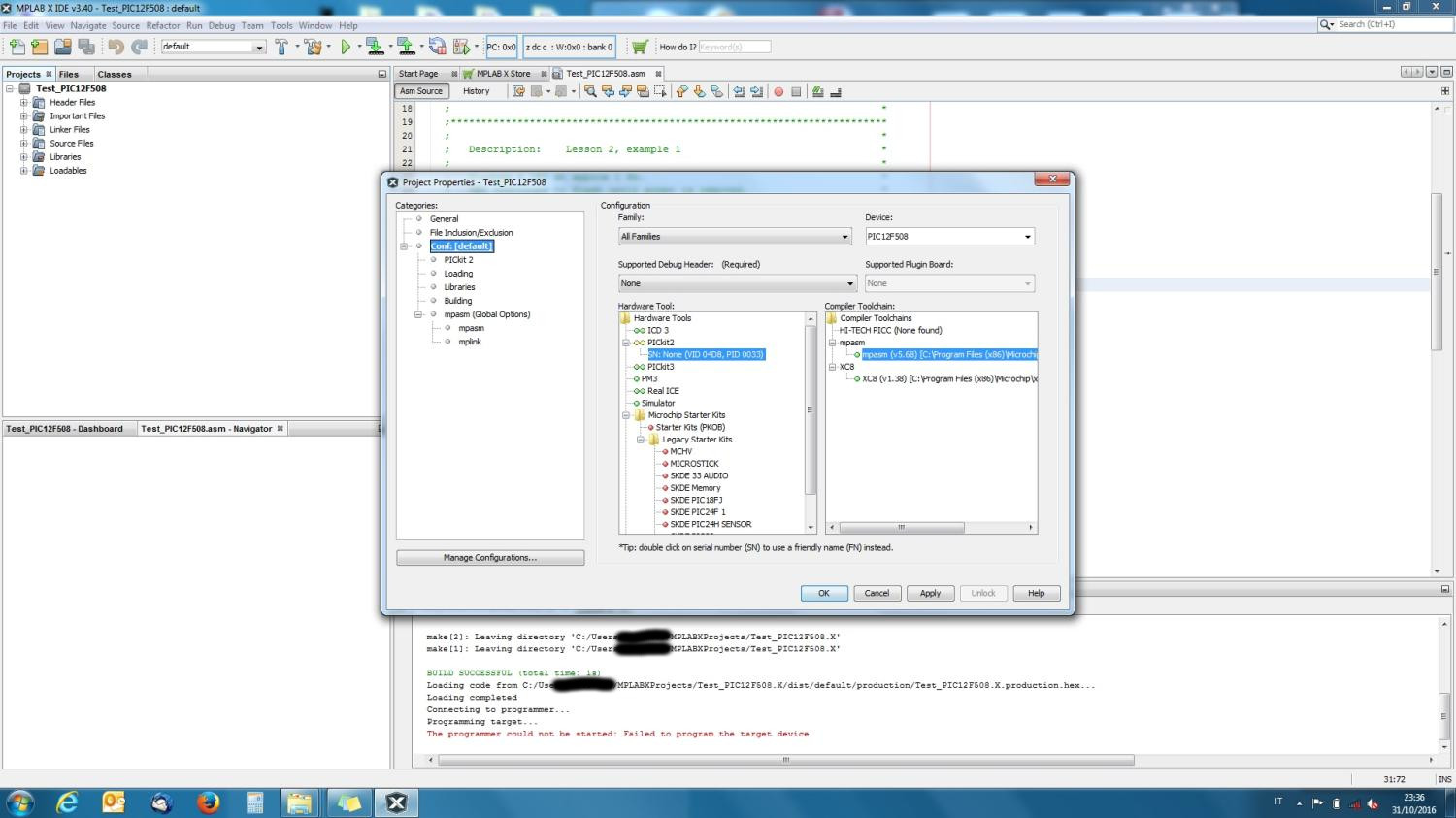

Postby Just4Fun » 01 Nov 2016, 00:09
Ho provato a collegare al portatile dove avevo installato MPLAB-X ultima versione + il C x baseline al pickit2 "riesumato"...
lo ha installato senza problemi.
con il programma esempio di led blink, dando il comando x effettuare la scrittura sul pic, ha compilato tutto senza problemi, si è collegato al pickit2 e poi si è accorto che non c'era attaccato alcun target (x forza...) ed è andato correttamente in errore...
ad occhio dire quindi che MPLAB-X funziona col pickit2 almeno in programmazione e sui pic 508...
allego screenshot:
