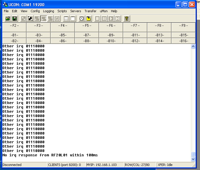

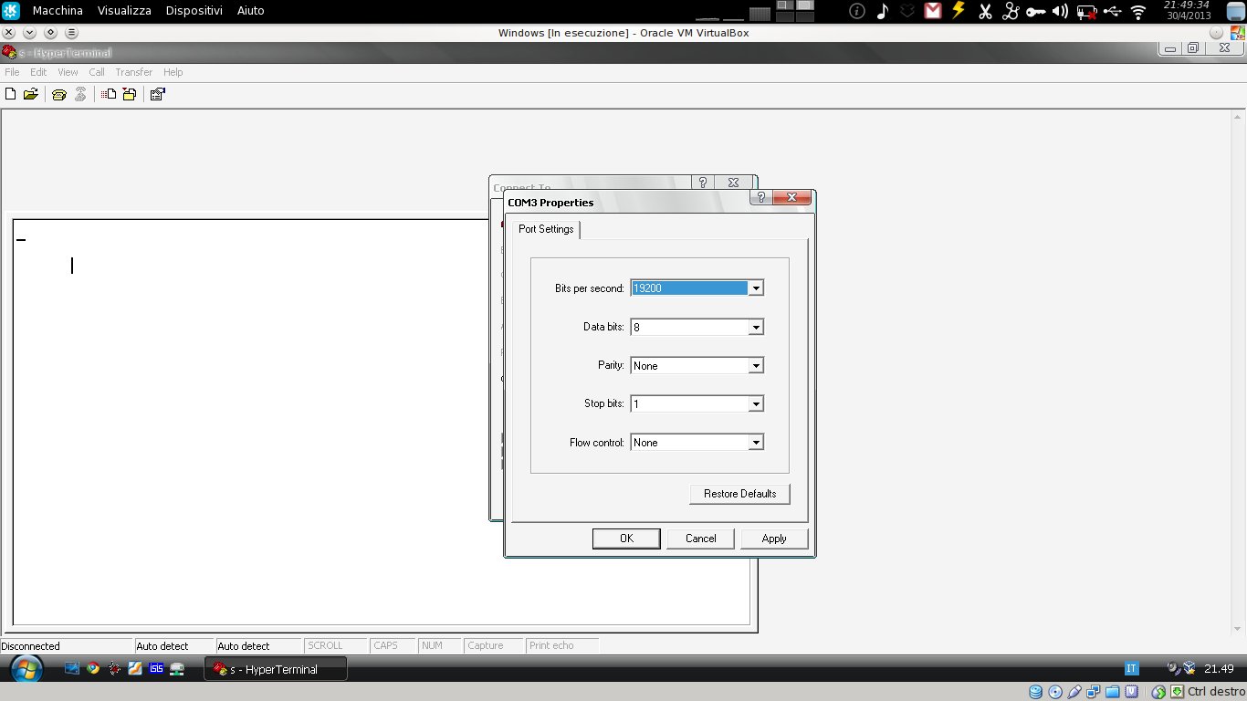

Postby gio919kun » 22 Apr 2013, 15:59
Buona sera a tutti.
Scusate l'assenza ma non ho avuto tempo per connettermi, tuttavia ho effettuato altri test, sempre basati sul mio codice e assembly. Il codice è leggermente diverso da quello postato sopra ma cambia poco, solo un po di bug fix ma l'impostazione è la stessa. Arriviamo al punto, HA FUNZIONATO!!! Già, ma solo per on po di tempo dopo di che non ho più visto quei LED che si accendevano (e non ho potuto confermare se si accendevano nel modo corretto). Quindi ho continuato ad effettuare altri test col risultato di aver bruciato il chip...Visto e considerato che mi sono rimasti giusto due chip (e che essendo di provenienza cinese mettono un po ad arrivare) ho preferito smettere di fare test. A giorni andrò a comprare dei regolatori da 3,3 V per evitare spiacevoli sorprese. Intanto stò cercando di perfezionare il codice e di completarlo, visto che quello postato sopra è solo una parta. Appena avrò i regolatori riprenderò i test e in caso di esito negativo proverò col codice bascom.

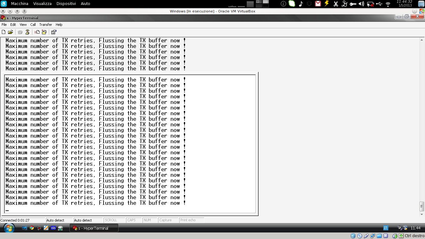

Postby gio919kun » 30 Apr 2013, 20:58
Buona sera, mi faccio risentire con niente di concluso.
Ancora il solito problema, ho provato a effettuare la prova col codice bascom e hyper terminal e non mi torna niente il cursore resta sempre fermo. Ho controllato i piedini e sono tutti collegati per bene. Ora vi posto lo screenshot delle impostazioni della porta magari sbaglio qualcosa li. E poi un'altra cosa quando nel file bascom dice :
Config Pinc.3 = Input                                  'TX/RX Device _select
non ho idea di come collegarlo e a cosa serva.
Aspetto vostre risposte grazie :)

Re: Delucidazioni su SPI (codice assembly) MCU ATMEL
Postby deluca » 30 Apr 2013, 21:20
salve gio919,
Premesso che hai effettuato tutte le connessioni come riportate sul codice bascom,
premesso che stai usando un atmega8535 con quarzo da 8Mhz,
ponendo il pin c.3 (txrx_device) = 1 abiliti la parte di codice relativa alla trasmissione,
altrimenti avvi la parte relativa alla ricezione:

Riguardo il programma terminale: Hai connesso i pin Tx e RX (14 e 15) del Mega8535 al convertitore RS232 che esiste sul STK500?
Stai usando la presa RS232 per la communicazione? (RS232 spare) Cioe NON quella usata per programmare il chip? (RS232 CNTRL)

Allora ci sono delle buone e cattive notizie. :o
Per autopunizione di averti imbrogliato con i fusibili ho montato un M8535 sul mio STK500 e ho programmato il file .hex postato sopra.
La comunicazion RS232 non lavora bene con l'oscillatore interno a 8MHz a causa della possibile variazione di frequenza con la temperatura etc. pero' funziona benissmo con un cristallo 8MHz montato sul STK500.
Naturalmente se avessi il chip RF dovrebbe pure comunicare col il chip e vedere i risultati sullo schermo.
Ecco cosa mancava...non avevo collegato il TX e RX, ora la comunicazione funziona e questo è il risultato:
se invece lo imposto come ricevitore mi dice payload 00000000

Postby gio919kun » 03 May 2013, 09:22
Ciao ragazzi, l'avete visto lo screenshot?significa che sta funzionando bene?
