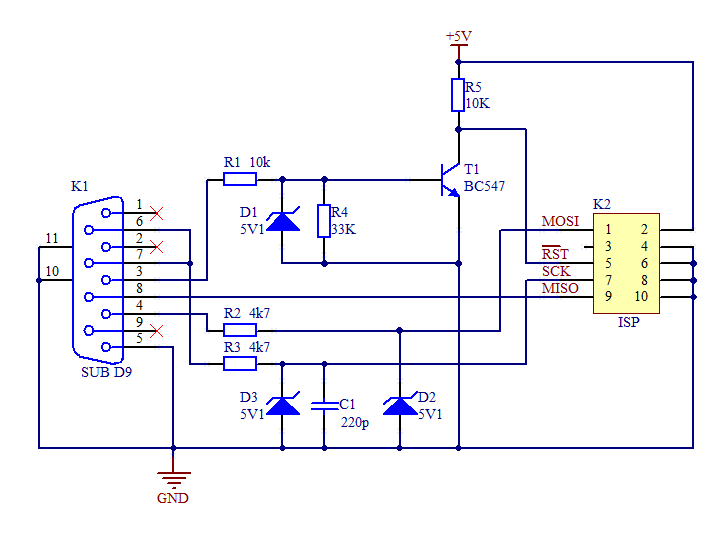

Postby deluca » 07 Mar 2014, 20:09
Ok franco60,
visto che hai tanta volontà di imparare cercherò di aiutarti.
Hai bisogno per prima cosa il programmatore ISP "In System Programmer"
2 soluzioni:
1) comprarlo
2) autocostruirlo con meno di 2 euro.
Questo lo puoi gestire facilmente con AVRDUDE o con il PonyProg
Re: Consiglio sui microcontrollori atmel
Postby franco60 » 07 Mar 2014, 21:04
grazie , appena fatto lo comunicherò , così possiamo proseguire
franco60
