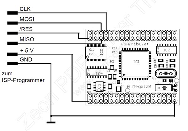

Postby deluca » 15 Mar 2014, 15:29
Quando alimenti la tua board-control, fa qualcosa? si accende e si spegne qualche led, o non c'è attività alcuna.
Per testare il tuo prg, devi collegare i pin MISO, MOSI, SCLK, RESET e GND del tuo conn ISP al connettore ST8 (ISP) della scheda. Ti conviene controllare se i pin che ti ho elencato sono veramente connessi al chip Atmega128, controlla con un tester se vi è continuità.
