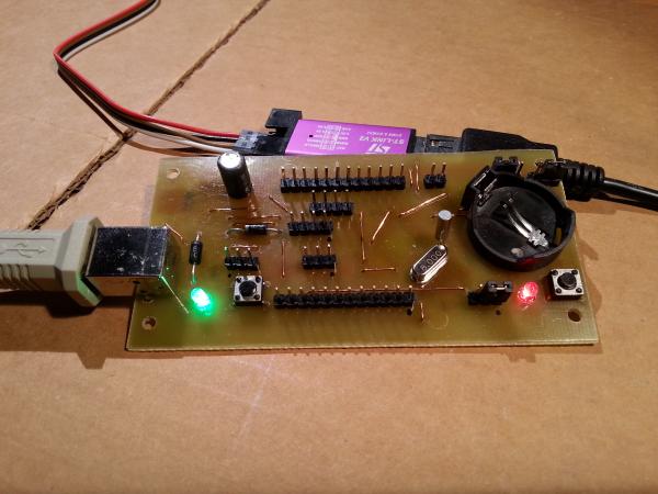

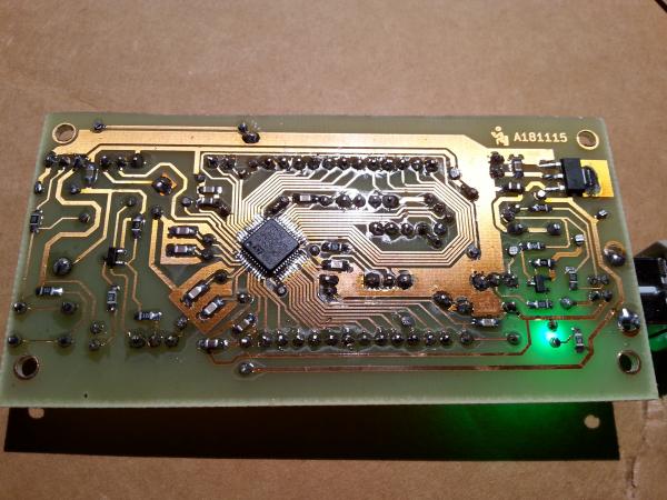

bromografo... autocostruito da vecchio scanner...
e x ora PCB 1-sided senza fronzoli... anche se da CAD uso due layer... l'altro sono in realtà i "cavallotti"...
Intendo questo:

legacy wrote:la valuti peggio o meglio la scuola del ferro da stiro e del laminatore?
penso che il bromografo con schede presensibilizzate (io uso le bungard prese in germania dove le fanno, così mi arrivano fresche di giornata...) sia IL processo...
è l'unico che consente massime risoluzioni e una certa costanza dei risultati... cosa fondamentale se usi smd con pitch da 0.5mm
il resto lo lascio a chi ha tempo da perdere...
voglio di che se uno ha voglia di giocarci magari dopo molte prove riesce a combinare qualcosa... ma non fa x me...
c'è anche chi usa dei fogli di materiale sensibile che "attacca" con il laminatore, e poi va di bromografo...
troppi passaggi... troppe variabili da controllare... nobbuono x me....
quando a fatica riesco a dedicare un pomeriggio x fare due o tre pcb devo essere certo del risultato... anche xchè un secondo "giro" lo sa solo il cielo quando lo riesco ad organizzare...
