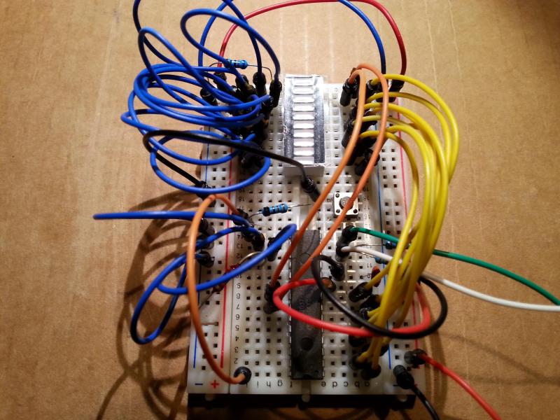

legacy wrote:perche' non copi il basic nella ram? e smolli l'avr8 mappato in I/O space per le periferiche?
Dallo schema si vede chiaramente che l'Atmega32 ha solo 9 linee d'indirizzamento (A0-A8), ergo può solo indirizzare i primi 512 byte della RAM (avendo le altre linee A10-A15 un pull-down come da schema). Quindi non riuscirebbe a caricare in DMA gli 8KB del Basic....
il giochino poi funziona solo perche' lo z80 e' molto piu' lento (come clock) dell'Avr8
No, anzi è il contrario... nel senso che è vero che lo Z80 è cloccato alla metà rispetto all'Atmega, ma è quest'ultimo che risulta molto + lento rispetto ai tempi del bus dello Z80... (poiché lo gestice con i tempi del firmware).
E' x questo che è stato necessario "rallentare" il bus dello Z80 nelle operazioni di I/O...
(dov'e' il codice?)
Guarda nello sketch i due array in esadecimale... ;)

legacy wrote:Non ho guardato lo schema, pero' a prescindere, da come ragiono io, ti conveniva usare un latch esterno. Oppure (se esiste) un Avr8 con piu' linee.
Ti piace aggiungere HW inutile..? ;)
Un AVR con più linee esiste... è l'Atmega128A (che costa pure meno dell'Atmega32A DIL su ebay...).
Peccato che è SMD e sulla breadboard è un pò ostico da infilare... :lol:
E comunque x come la vedo io non ha senso usare 16 linee di indirizzamento quando lo stesso risultato lo ottieni con solo 9 linee (o anche meno)...
Appunto. Non vedo alcun listato assembly
A che pro..? Nello sketch c'è quanto basta al funzionamento...
Se vuoi i sorgenti in assembler non ho problema a postarli...

Nuovo "modulo" add-on x lo Strambputer Z80: Espansione 16x GPIO (ovviamente su breadboard):
Qui un video con il modulo in azione, comandato dall'interprete Basic:
Maggiori info QUI. :mrgreen:
