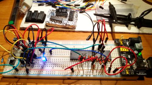

A me funziona... (led bianco = RESET, led blu = HALT)
Video youtube qui: https://www.youtube.com/watch?v=1zukoxOxboQ&feature=youtu.be
Nota: lo Z80 usato è in versione CMOS (= nessun limite minimo sul clock)
In allegato lo schema del test.

L'altra sera mi è caduto l'occhio sullo schema del test, e mi sono accorto che alcune note si riferivano ad una "versione" precedente....
Inoltre non avevo riportato tutti i pin del CD4093B come collegati sulla breadboard...
Comunque lo schema rimane sempre quello.
Rimedio subito x dovere di cronaca... :roll:
PS: tra l'altro sarebbe pure possibile eliminare i due transistor ed usare le due porte "avanzate" come buffer x i led, "stiracchiando" un pò la corrente di uscita (e magari verificando con un oscilloscopio che ciò non "perturbi" il clock ed il reset generati dalle altre due porte...).
Schema_test_HLT_v2.zip
(242.51 KiB) Downloaded 3914 times
