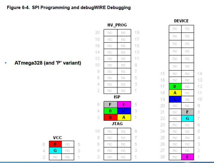

Ho gia dato un'occhiata al datasheet dell'AVR Dragon e per l'Atmega328P vengono soltanto riportate due tipologie di schemi e cioè:
SPI Programming and debugWIRE Debugging
Schema A
Schema A.jpg (149.91 KiB) Viewed 100454 times

Per programmare l'Atmega ti basta la modalità ISP (schema A). Con questa potrai anche settare i FUSE/LOCK bits in futuro per attivare la protezione in lettura. Ma come prima prova cerca solo di programmare l'Atmega senza protezione...
La modalità HV (parallela o seriale) non è necessaria per settare i FUSE bits, ma serve ESCLUSIVAMENTE se fai un qualche errore e non riesci + ad usare la modalità ISP.
Mi sembra che tutto ciò ti era già stato spiegato qui. Cosa altro non ti è chiaro a qs punto... ? ;)

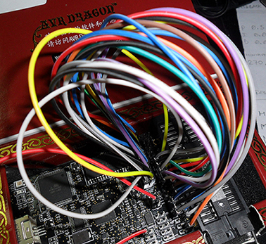

Postby simonpro » 10 Jan 2018, 15:38
Ciao ragazzi,

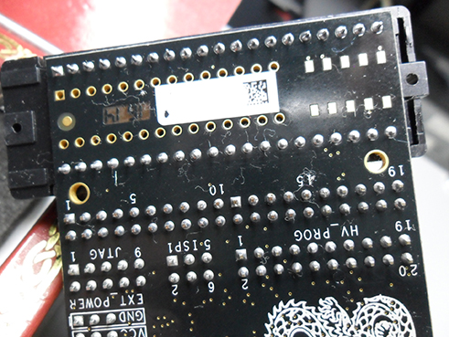

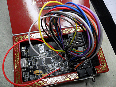

eccovi alcune foto del mio AVR Dragon con i fili in modalità HVPP.
simonpro

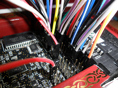

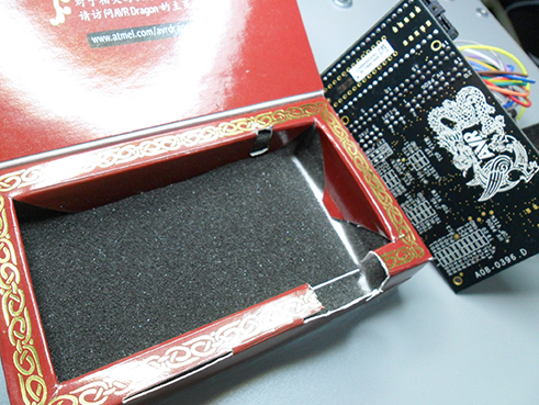

Re: Protezione Atmega328P
Postby simonpro » 10 Jan 2018, 15:39
...altre foto

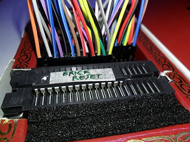

Joined: 05 Dec 2017, 12:58

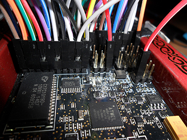

..ancora una

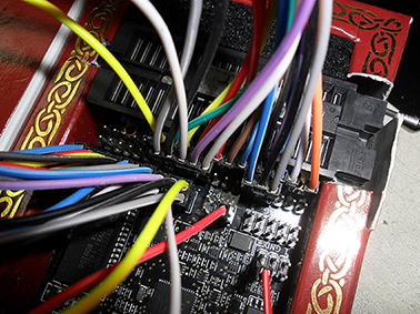

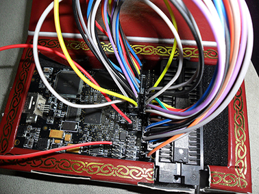

Postby simonpro » 10 Jan 2018, 20:46
Altre due foto della parte BOTTOM

Postby Leonardo » 24 Jan 2018, 18:32
Ciao Simone,
Ho recuperato un Dragon ed un ATMEGA328 e ho fatto la procedura che hai descritto con un micro funzionante.
Modalità di programmazione HVPP e abilitazione del fuse RSTDISBL: Il micro non si è brickato subito e viene letto correttamente subito dopo la programmazione.
Ho notato però che ripetendo la lettura dell'ID ogni tanto non viene letto bene (device signature = 0xFFFFFF), dopodiché sistematicamente dopo circa 30 secondi dalla programmazione non viene letto piu nulla.
Il manuale del DRAGON nei Known Issues riporta:
High voltage programming issue, all targets: Parallel Programming and High Voltage Serial
Programming might not work if the startup time is set to 0ms (SUT fuses). The problem gets worse if the CKDIV8 fuse is not set
Quindi per usare la HVPP in modo affidabile bisognerebbe impostare un tempo di avvio del clock lungo.
