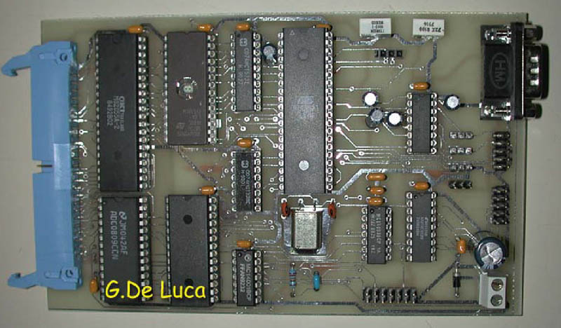

Project after project, board after board, sono passati quasi 20 anni, ma l'8051 resta sempre uno dei miei uP preferiti, quando capita lo rispolvero anche a livello educazionale.
PS. in questa foto si nota l'assenza dell'LCD, non installato per mostrare meglio i dettagli della scheda.
