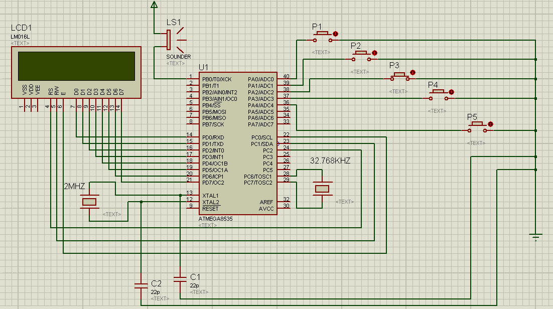

Postby Rabeluk » 21 Jul 2013, 12:29
Vorrei chiedervi se secondo voi uno schema del genere può andare bene... Ho un dubbio sul buzzer in quanto non so se quello che ho utilizzato sia un vero piezobuzzer (di funzionare funziona,però...) o qualche dispositivo simile.Premetto che non ho mai usato componenti del genere e non ho alcuna esperienza. (ho usato proteus per lo schema e per la simulazione).
la sigla del buzzer è SOUNDER ACTIVE Piezo Sounder model (Digital)-Outputs via sound card
Rabeluk
Posts: 14
Joined: 18 Jul 2013, 14:07
Re: domanda sul funzionamento dei timer counter atmel
Postby ulisse21 » 21 Jul 2013, 12:39
lo schema secondo me va bene,
unica cosa è che ti sei tolto la possibilità di comunicare tramite rs232 e i2c.
non è necessario portare tutte le gnd ad un unico nodo (come vedo sulla destra dello schema).
per rendere più chiaro lo schema ti consiglio di usare anche qualche bus.
ciao e benvenuto al forum

Postby Rabeluk » 21 Jul 2013, 13:01
ulisse21 wrote:lo schema secondo me va bene,
va be non fa niente :D .. ho utilizzato solo le cose che mi servono cercando di ottimizzare al meglio quello che voglio fare.. magari non ho gestito al meglio le risorse ma è la mia prima esperienza coi micro alla fine ...
ulisse21 wrote:non è necessario portare tutte le gnd ad un unico nodo (come vedo sulla destra dello schema).
se riesco apporto la modifica :D un po' di ordine non fa mai male :D
comunque ritornando al buzzer c'è anche questo componente (l'immagine allegata).... all'inizio pensavo fosse questo il buzzer... potreste chiarirmi le idee?
la sigla di questo è
BUZZER ACTIVE DC Operated Buzzer-Outputs Via Sound Card
