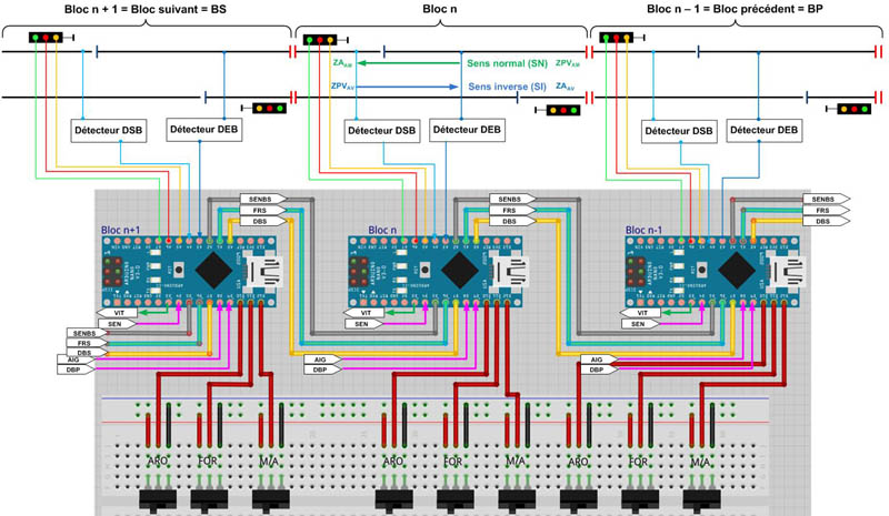

Come dice il mio titolo, desidero "gestire" il plastico con un microcontrollore. Il plastico è composto da circa 15 blocchi (troncchi, sezioni, ...) ogni blocco ha circa 10 entrate (10 * 15 = 150 entrate) e 5 uscite (10 * 5 = 50 uscite). Ho fatto qualche ricerca sul net per vedere se qualcuno aveva già fatto qualcosa di simile, ma non ho trovato. Ho trovato degli articoli per guidare un treno con una scheda Arduino, ma nulla che spiega come fare quando si hanno così tante I/O. I progetti trovati sono sempre per pilotare un treno con accelerazione e frenata con degli H-bridge, ma questo è tutto.
Le domande che vorrei porre sono:
Qualle architettura hardware (numero di schede Arduino e che tipo e quale elettronica da mettere in torno alle carte ARDUINO) e quale architettura software devo mettere in atto per gestire le 150 I e 50 O ?
Qualora l'applicazione deve essere flessibile e scalabile per aggiungere blocchi all'avenire, se necessario.
D'altra parte, è difficile da realizzare se piu schede Arduino devono essere collegate (communicare) tra di loro ?
In un primo tempo, l'entrate e l'uscite sono solo informazioni di livello logico (1 o 0), con le Entrate determino programmaticamente lo stato delle uscite. L'alimentazione trazione (invio della corrente sui binari) è gestita al di fuori del Arduino da un'elettronica di potenza. L'informazione all'entrate può essere indicata da un pulsante o del contatto di un relè o da un'uscita del Arduino che va all'entrata di un altro Arduino (da vedere se è possibile).
Ecco ho descritto un pò il mio progetto. Se avete bisogno di ulteriori informazioni per potere rispondermi, non esitate a chiedermi.

Verramente io havevo immaginato mettere piu schede Arduino insieme (tipo NANO), una per sezione e che communicasserò tra di loro. Tipo lo schema del file allegato (le scritte sono in francese ma non sono tante).

a) realizzare una net con un arduino-mega e tanti arduino-nano usando come bus elettrico per la comunicazione la RS485 e implementazione del protocollo standard o proprietario.
b) realizzare una net con un arduino-mega come master e varie schedine slave realizzate a partire dai PCF8575 o similari interfacciate con il TWI in I2C.
nel caso (a) devi aggiungere soltanto un MAX485 per ogni schedina arduino e la trasmissione, dal punto di vista HW, sarebbe affidabilissima poichè i dati seriali(comandi, valori) viaggerebbero su doppino in modo differenziale, quindi immuni a disturbi o prb derivanti dalla lunghezza del cavo.
nel caso(b) avresti una trasmissione I2C che limiterebbe la distanza tra gli slave e il master(a meno di non usare dei buffer I2C repeater), inoltre dovresti gestire gli interrupts attraverso l'uso di un terzo filo. L'uso del terzo filo per l'interrupt è necessario per rilevare il cambiamento di stato su uno degli ingressi dell'extender.
Teoricamente potresti mettere in (or) tutti gli interrupts e poi con una sub andare a rilevare su quale extender è cambiato lo stato degli ingressi.
In questo tipo di configurazione non puoi perdere eventi cruciali, quindi, non puoi gestire il sistema in polling, ma devi intercettare ogni singolo evento(cambiamento di stato) attraverso l'interrupt-handling.
Ora, le due soluzioni sono entrambe valide e fattibili, ma tutto dipende dalla spesa che vuoi affrontare e dal time-to-market che vuoi rispettare.
Avrei una domanda : la mia soluzione è possibile o no ?
Se capisco tutto bene quello che mi hai spiegato nell'ultima risposta, la risposta è NO non è possibile, ma ho capito bene o no ?
Voglio dire che la mia soluzione, non è possibile di collegare semplicemente delle schede Arduino tra di loro (come l'ho fatto io) ma devo inserire un protocolo RS485, I2C,... in modo che possano communicare tra loro, questa mia riflessione è giusta ?
Se mi puoi dare solo una risposta per queste mie domande, ti ringrazio. Dopo le mie riflessioni risponderò alle tue domande. non è tutto facile quest'elettronica !!!

puoi collegare sullo stesso bus RS485 più schede arduino-nano(slave) e un solo arduino-mega(master), sfruttando la uart(RXD e TDX + un segnale controllo direzione dati).
Hai necessità di trasformare il segnale delle uart di ogni ardu che è TTL compatibile in RS485 e questo lo fai aggiungendo gli integrati di cui ti ho parlato.
A questo punto puoi collegare sullo stesso bus tutti i tuoi arduino-nano(in parallelo), questi saranno i tuoi slave.
Gli slave staranno tutti in ricezione e potranno trasmettere lo stato degli ingressi o cambiare lo stato delle uscite, solo in particolari condizioni.
Il master(arduino-mega) invia una richiesta di informazione sul bus(RS485).... , lo slave che rileva nel pacchetto dati un indirizzo ad esso associato, risponde alla richiesta inviando la risposta, subito dopo si rimette in ascolto.
Ovviamente solo uno slave alla volta può essere interrogato, inoltre diciamo che questa struttura può essere gestita in modalità polling.
Abbiamo così realizzato una configurazione Master-Slave, con un solo master e più slave.
