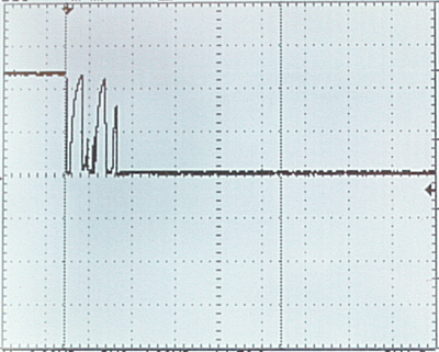

conosci l'effetto del rimbalzo generato dai pulsanti?
il tuo switch come è collegato al pin del micro?

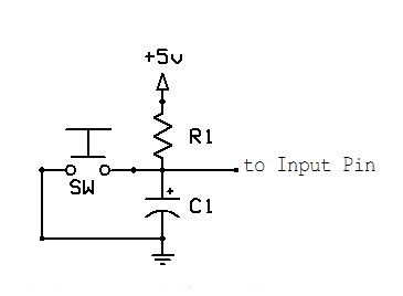

Per eliminare l'effetto indesiderato devi implementare un filtro software di "debouncer" e applicare almeno un filtro RC sul segnale proveniente dal pulsante.
Inserisci un piccolo delay nell' handler dell'interrupt prima del return e vedrai che il problema scomparirà.

Sono ancora abbastanza ignorante in materia: il filtro RC è un componente hardware, giusto? Non si potrebbe fare a meno e compensare con una soluzione puramente software?
