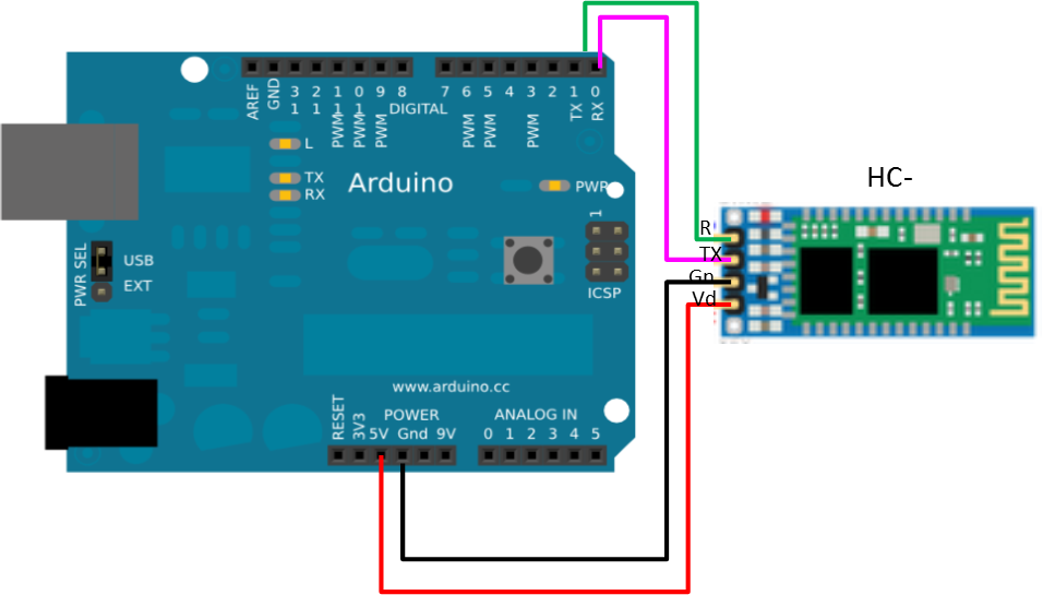

Postby gbgallo » 01 Jul 2014, 03:56
Buona giorno a tutti
In allgato Vi posto lo schema di collegamento
Per quanto riguarda l’impostazione del Baud rate il valore impostato è di 9600 ma non ho provato a reimpostarlo tramite comandi AT.
Ora ci provo e Vi faccio sapere…… a dopo TKS
foto modulo
Schema collegamenti

Postby deluca » 01 Jul 2014, 07:16
C'è una cosa che mi desta sospetto... oggettivamente la potrei considerare causa di cattivo funzionamento.
Ma vediamo un pò..
lo schema postato è quello realmente da te adottato?
l'uscita TXD di ardu risulta collegata direttamente al RXD del modulo BT... è cosi?
Se così fosse, ti consiglio di realizzare un adattatore di livello 5-->3.3 volt, o con un IC o con un partitore resistivo, poichè non saprei se l'ingresso RXD del BT è 5Volt tollerant e questo potrebbe causare un cattivo funzionamento del modulino.
Re: Connessione smartphone . bluetooth HC-06
Postby Leonardo » 01 Jul 2014, 09:20
Come dice Giovanni prova con un partitore resistivo sull'uscita TX di Arduino.
Il modulo BT è basato sull'IC BC417143 che non è 5V tolerant. L'alimentazione viene regolata a 3.3v tramite la circuiteria della schedina su cui è saldato il modulo ma così non sembra per gli ingressi.
Spero che il modulino non si sia già danneggiato irreversibilmente.
