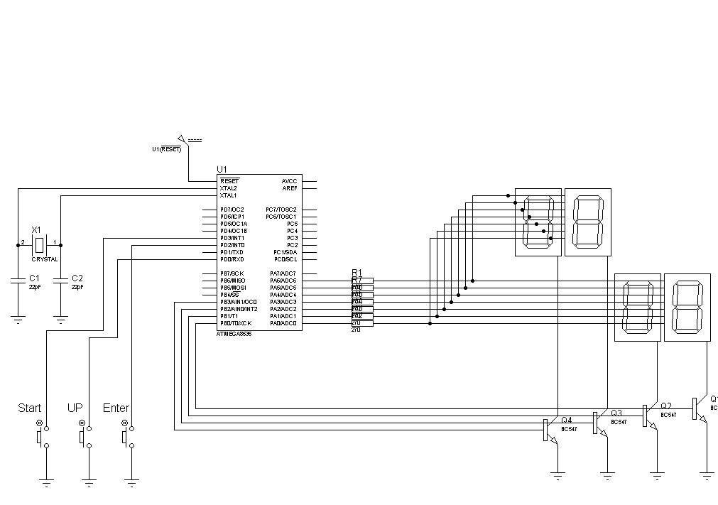

Per ora mi stavo concentrando sulla visualizzazione dei secondi, mi preoccuperò successivamente dei minuti e delle ore anche se per come sto procedendo avrei bisogno di altri 4 registri di lavoro (tensMinuti,OnesMinuti,tensOre,OnesOre) e visto che me ne sono rimasti soltanto 6 liberi spero non me ne serva qualcun altro per altri motivi!!!
Ho allegato anche lo schema di come ho collegato i 2 display che sto utilizzando, e altri due di esempio!

ecco lo schema
shema
Senza titolo-2.jpg (127.01 KiB) Viewed 20163 times

Postby deluca » 01 May 2015, 16:50
@girolamo, al fine di facilitare il test,
posta uno zip contenente il progetto proteus e il codice hex così provo a simularlo sul mio pc.

Sono riuscito a risolvere il problema.
Avendo impostato come tempo di multiplexing circa 250us, supponendo di lavorare ad 1mhz, il computer in simulazione andava in overclock a causa dei moltissimo shift che doveva fare sulla porta di controllo dei transistori e sui reg di puntamento da mandare in uscita.
Aumentando questo tempo a 25ms il problema si risolve!A parte questo, c'erano parecchi errori nel codice che ho corretto!
Ora una cosa che non sto riuscendo a fare è a resettare il conteggio quando arrivo a 24 ore... per i 60 minuti e secondi ho fatto puntare i registri tens e Ones al registro r0 della lookup table una volta arrivato a 60, preoccupandomi in un ciclo esterno di azzererare i reg che tengono traccia dei secondi e dei minuti... ma per le ore la cosa diventa più difficile essendoci di mezzo le 4 ore dopo le 20...
ho cercato di azzerare semplicemente le ore arrivate a 24 ma non so per quale strano motivo il conteggio continua ad oltranza!!!
Facendo controlli sui registri di puntamento tens e ones il risultato in simulazione è praticamente uguale!!!
Ha qualche idea per indirizzarmi?

Intervengo solamente per segnalarti che il pin AVCC deve essere collegato anche se non è utilizzato l'ADC.

Avrei uno domanda da porle. e' sbagliato impostare come tempo di multiplexing 12ms? è tanto?
Le porgo questa domanda in quanto simulando in proteus vedo proprio quello che sta accadendo e cioè la shift dei 6 display con l'accensione e lo spegnimento a ruota! Purtroppo al di sotto di questo tempo non ci posso andare ma non vorrei che il prof lo reputasse un errore

in base al tipo di led, potresti vedere un leggero sfarfallio sui display con quella freq di mux.
se pensi di realizzare un prototipo della scheda, con tanto di veri display, da mostrare al prof, potresti mettere dei dipswitch per modificare la freq in modo da provare a migliorarne la visualizzazione.

Posts: 18
Joined: 26 Mar 2015, 16:43
Re: Orologio con ATmega 8535 e 7segmenti
Postby deluca » 05 May 2015, 18:27
certamente girolamo,
puoi postarmi il progetto in privato.
Postby girolamolarosa » 08 May 2015, 13:27
Ho fatto le prove che mi ha consigliato, ho utilizzato il timer/counter per il conteggio dei 12ms e il risultato è analogo a quello che avevo attuato io! Ho contattato il prof e mi ha detto d non preoccuparmi di questo perchè Proteus girerà in un tempo simile al real time solamente se le operazioni che deve effettuare saranno semplici e lente da svolgere e che quindi il comportamento che vedo è normale!
Quindi reputo il progetto finito! O almeno spero di non arrivare li ed essere rimandato indietro :)
girolamolarosa
Posts: 18
