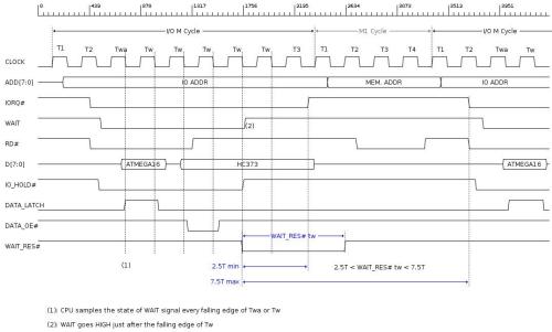

esempio di timing su cui stavo giocherellando:
in attachment la versione in pdf + leggibile...
Timing.pdf.zip
(56.78 KiB) Downloaded 500 times

mah... io ho sentito qs esigenza come aiuto alla fase di sviluppo del FW...
visto che parte dei segnali sono generati in HW e parte in FW mi fa comodo uno schema temporale da usare come riferimento x fare il FW...
inoltre così è + facile trovare eventuali time constraints di segnali critici... ed anche come verifica formale...
boh.. a me è utile... non solo x doc...
