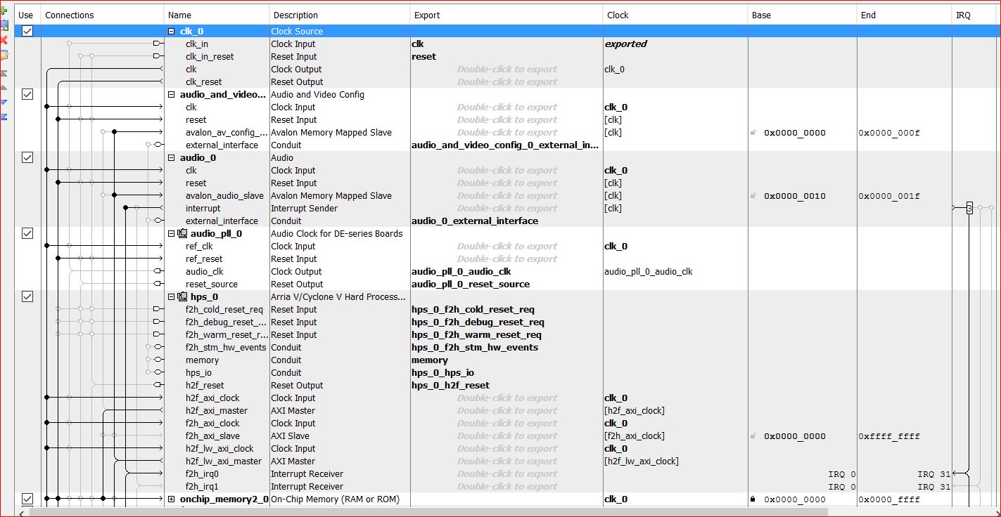

Postby ciapas » 31 May 2016, 10:43
salve,
sapete perchè quando vado a leggere il registro del modulo audio ovvero il fiforegister risulta sempre vuoto cioè i bit vuoti uguali a 128 come se venga bypassato ma la parte hardware dovrebbe essere corretta , suppongo sia un problema dell'audio e video config , in effetti andando a leggere il contenuto dello status register dell'audio e video config non viene mai settato l'ottavo bit a 1 cioè non ha successo l'autoinizializzazione , sapete da cosa può dipendere?

Postby Leonardo » 31 May 2016, 17:33
Le cause possono essere molte, puoi postare il progetto?

Postby ciapas » 31 May 2016, 17:50
salve,
in realtà non ho fatto nulla di troppo complicato , sono partito dal GHRD ed ho aggiunto audio core audioevideo config e audio pll con relativi collegamenti ad hps0 .
Per la parte software tramite eclipse ho scritto un programma in c solo con i relativi indirizzamenti e delle pritf dei registi

Postby Leonardo » 31 May 2016, 18:01
Puoi postare il progetto come archivio .QAR (scegliendo Project/Archive Project da Quartus) ?

Re: progetto de1-soc
Postby Leonardo » 31 May 2016, 18:30
Devi zippare il file o caricarlo esternamente e riportare il link
Postby Leonardo » 31 May 2016, 21:12
Con SignalTap hai verificato i clock ed i segnali al/dal codec audio?
Puoi postare anche il software?
