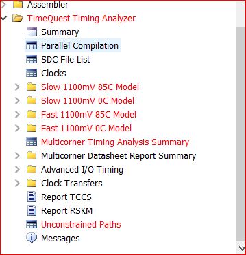

Domanda un po banale ma non si sa mai.. La compilazione va a buon fine SENZA ERRORI* di TimeQuest?
Ad ogni modo prova a descrivere rapidamente tutti i passaggi che hai fatto.
*Nel report di compilazione hai delle voci evidenziate in rosso come ad esempio Setup Summary?

bè si ho alcuni errori nel time quest timing analyzer ma ho dato per scontato fossero per via dei vari componenti presenti sul ghrd che io non utilizzo(posto lo screen cosi magari mi puoi dire se sto dicendo una cavolata) .

Purtroppo hai dato per scontate troppe cose.. mai sottovalutare problematiche temporali con le logiche programmabili, non smetterò mai di ripeterlo.
Il GHRD è un progetto complesso e per metterci mano bisogna sapere bene quello che si sta facendo.
