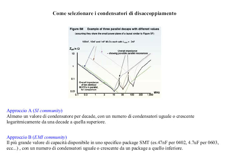

"questo ti confermerà quanto ti avevo già detto a proposito del numero e del mix dei valori sui banchi di I/O."

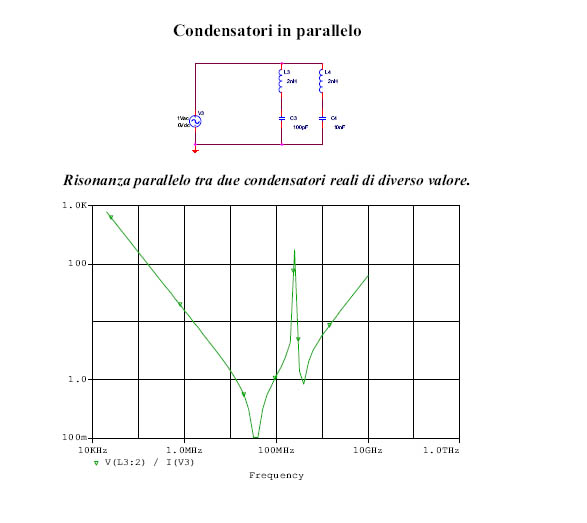

Ho letto di effetti indesiderati nelle frequenze intermedie, ad esempio prova a vedere la figura 5 di http://hsi.web.cern.ch/HSI/s-link/devices/g-ldc/decouple.pdf dove viene messo in parallelo un condensatore 22nF con uno 100pF.. l'impedenza a 150 MHz schizza alle stelle.. nell'immagine 7 è mostrato il parallelo tra 10nF e 22nF.. una situazione da evitare secondo me.
Probabilmente fissarsi e fare dei conti sui condensatori di disaccoppiamento per tale CPLD è eccessivo, più che per motivi pratici lo faccio per motivi "teorici" e per capirci meglio qualcosa. Poi siamo d'accordo, con 10nF e 100nF funzionerà tutto tranquillamente, ma riuscire a capire il perché e le equazioni che ci stanno dietro da tutt'altre soddisfazioni.

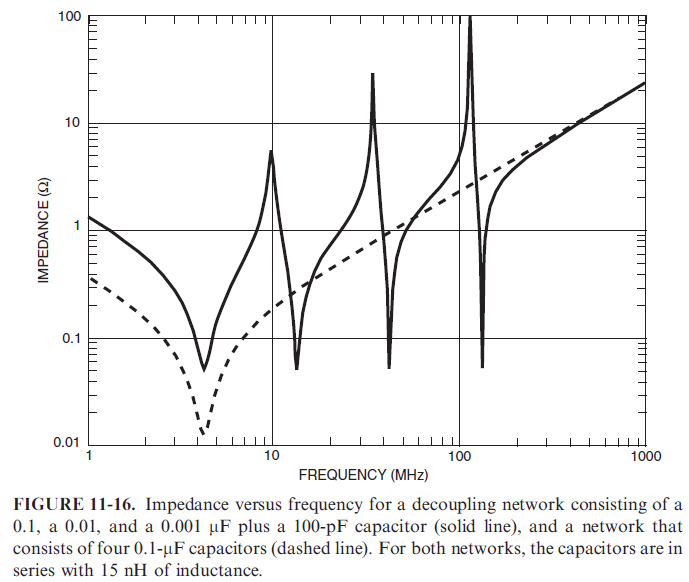

Riporto il diagramma tratto da pag.444 di "Electromagnetic Compatibility Engineering" di Henry W. Ott, il libro dice che alcune persone comparano l'approccio di utilizzare condensatori di disaccoppiamento con molti valori diversi (tipicamente spaziati a decadi) con la "roulette russa".

Postby deluca » 22 May 2012, 20:21
Proprio Lui, Henry Ott, uno dei massimi esperti di EMC, è stato menzionato durante il corso su "Integrità dei segnali nelle moderne schede elettroniche" cui ho partecipato a Bologna nel 2007.
Il corso fu tenuto dai massimi esperti di MentorG.... un corso teorico/pratico interminabile durato 3 giorni full-immersion.
Proprio l'argomento che hai introdotto fu motivo di numerose riflessioni e polemiche da parte nostra (INFN)
che eravamo a conoscenza delle problematiche legate alla presenza di più condensatori !!!! su CMOS, TTL, e ECL.
MentorG, con il loro super simulatore, ci mostrarono su varie piattaforme e varie fpga cosa succedeva se procedevamo
con quell'approccio......... ma sistemando opportunamente i C e soprattutto i fori passanti delle piazzole degli smt nel PCB.
(erano sempre fortunati e non beccavano mai la pallottola random!!!! della roulette russa di Henry)
E' chiaro che è sempre necessario un equilibrio quando si regalano Cap al PCB.... diciamo che l'esperienza ti aiuta molto.
Non sempre puoi simulare anche il PCB..... diciamo che è costoso in termini temporali ed economici.

Guarda guarda che ho trovato proprio gli slide di quel corso relativi all'argomento in topic.
Ricordavo benissimo i MentorGraficisti proponevano proprio l' Approccio A (SI community).
e lo avevano pure dimostrato con i tools.

Notare il discorso che facevo prima del bilancio di energia reattiva su reti circuitali dove si considera l'effetto guida d'onda in modo cosi' maniacale che ogni singola pista di interconenssione e' se stessa (per le frequenze in gioco, o per meglio dire per il maniferstarsi di fenomeni elettromagnetici che accadono quando cadono le ipotesi stazionarieta') una induttanza, dai grafici pero' l'effetto fortemente induttivo si vede comparire in modo vistoso sopra i 100MHz e non sopra i 50MHz come ho scritto prima, ed e' ottima sintesi il consiglio espresso nelle slide ridurre il piu' possibile l'induttanza tra i pin di I/O e il condensatore tank di disaccoppiamento, cioe' mettetlo il piu' vicino possiible, piu' la pista e' lunga e mal compensata piu' si comporta da induttanza, e la cosa peggiora tanto piu' aumenta la frequenza in gioco. Ottime quelle slide!

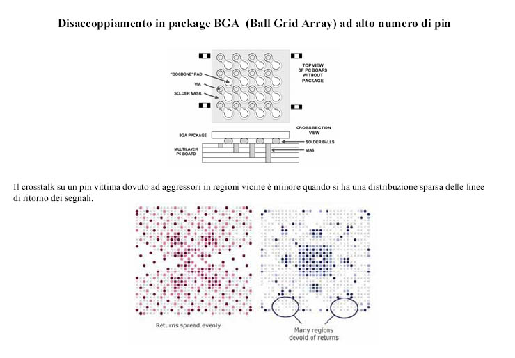

p.s. e col BGA c'e' da piangere, perche' necessariamente bisogna risolvere il pcb in 3d, su almeno 4 strati, povero masterista =P

Interessante conoscere che c'è anche l'approccio SI che mette un numero di condensatori logaritmicamente crescente da una decade all'altra..
