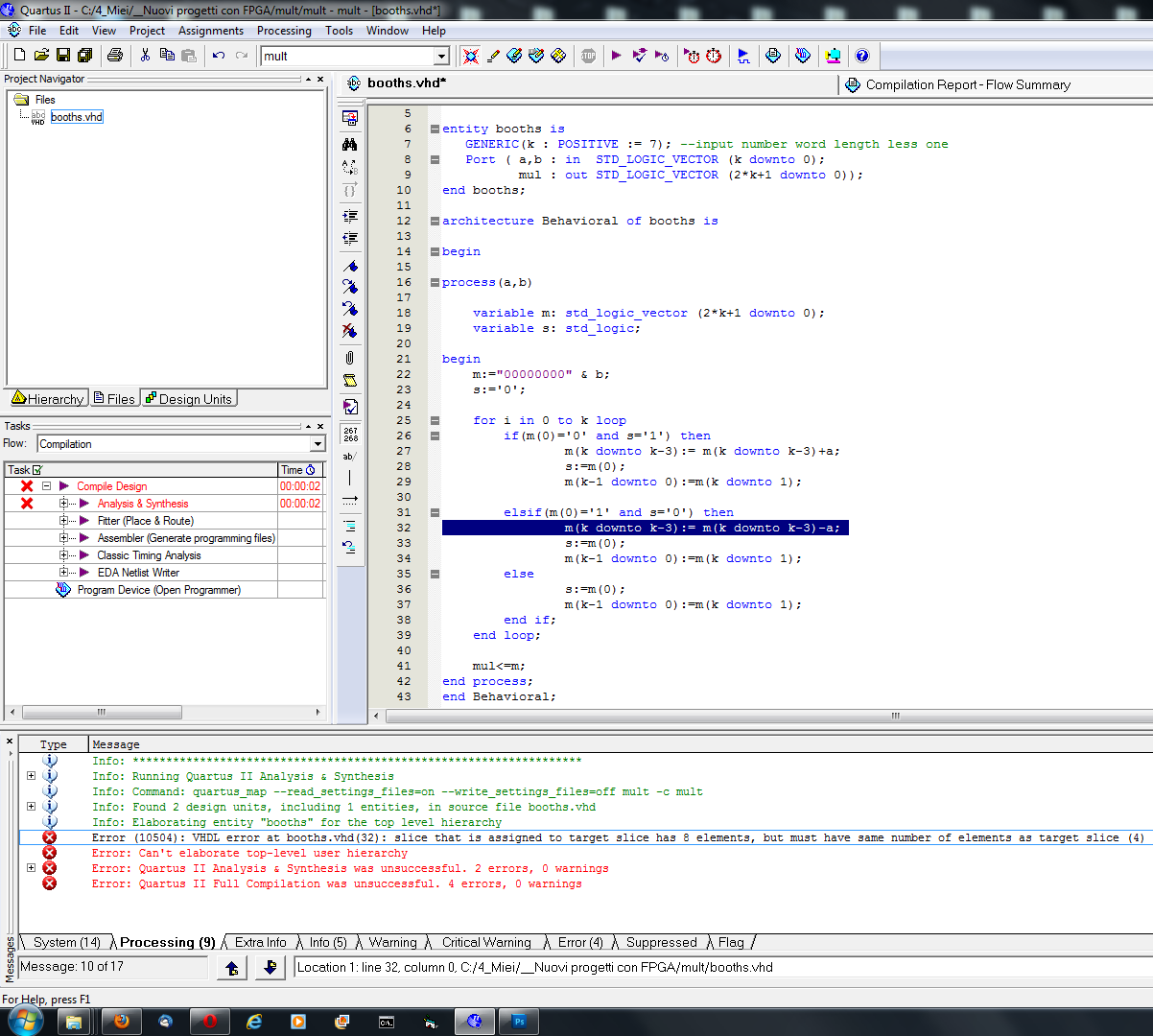

ho provato per curiosità a sintetizzare il sorgente su fpga stratix con quartus.
spunta subito un errore come visibile in figura.
Error (10504): VHDL error at booths.vhd(32): slice that is assigned to target slice has 8 elements, but must have same number of elements as target slice (4)
fai un search su google e trova il rimedio.... ;)
postalo appena lo trovi.

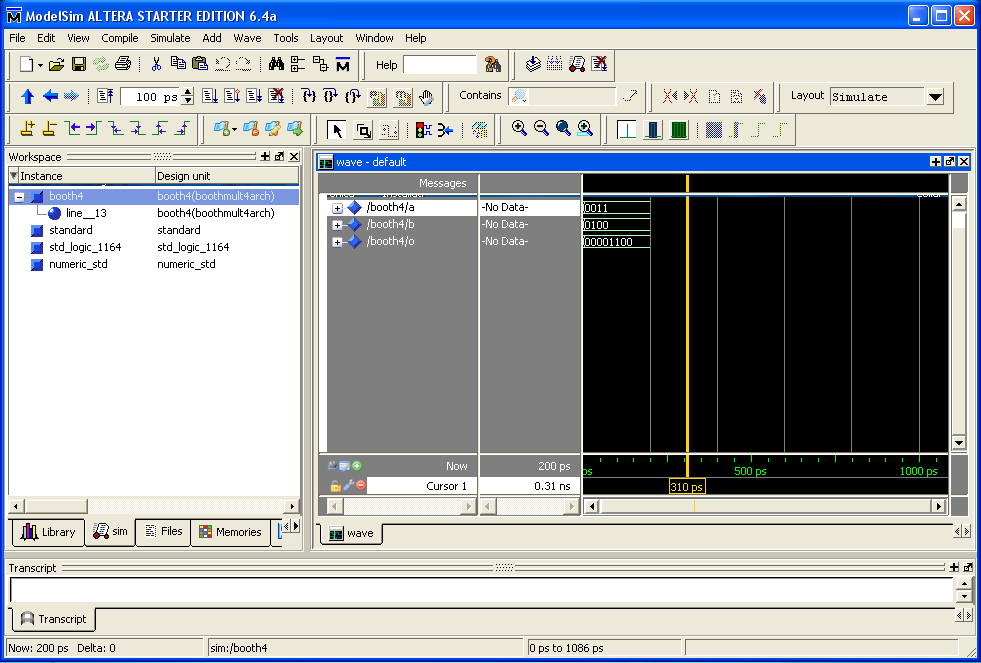

Se vuoi puoi rivedere questo x 4 bit:
library ieee;
use ieee.std_logic_1164.all;

prova a vedere l'esempio che ho scritto per un moltiplic a 4 bit che ho appena appeso al post

visto che la cosa incuriosisce anche il sottoscritto
ho provato a simulare il mio codice con modelsim ed ecco il risultato!
il mio codice è esatto e la simulazione ne mostra il risultato.
non so che esperienza hai, ma c'è qualcosa che ti sfugge nell'adoperare i tb e soprattutto il tools.
Untitled-1 copy.png (51.41 KiB) Viewed 41903 times

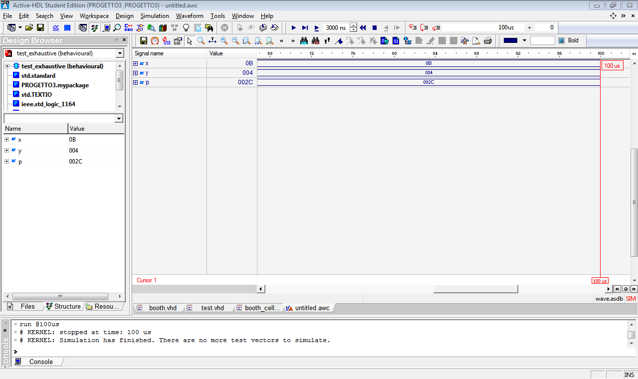

Re: problemi con VHDL
Postby mike » 28 Jun 2012, 10:30
Forse ci siamo.... Cosa ne dite? :roll:
-- Define data width
package mypackage is

-- VHDL Test Bench for booth-1 multiplier
-- Notes:
LIBRARY  IEEE;
USE IEEE.std_logic_1164.all;
USE IEEE.std_logic_arith.all;
USE IEEE.std_logic_signed.all;
USE work.mypackage.all;
ENTITY test_exhaustive IS
END test_exhaustive;
ARCHITECTURE behavioural OF test_exhaustive IS
   COMPONENT booth_1
   PORT(
      X : IN std_logic_vector(NBITS-1 downto 0);
      Y : IN std_logic_vector(MBITS-1 downto 0);
      P : OUT std_logic_vector(MBITS+NBITS-1 downto 0)
   END COMPONENT;
   --Inputs
   SIGNAL x :  std_logic_vector(NBITS-1 downto 0);
   SIGNAL y :  std_logic_vector(MBITS-1 downto 0);
    --Outputs
   SIGNAL p :  std_logic_vector(MBITS+NBITS-1 downto 0);
BEGIN
    --Instantiate the UnitUnder Test (UUT)
   uut: booth_1 PORT MAP(X => x, Y => y, P => p);
    --Stimulus process
 stim_proc: process
    --hold reset state for100ms.
 wait for 1 ns;
 --insert stimulus here
 x<="0000011"; y<="000000100"; wait for 50 ns;
 x<="0000110"; y<="000000111"; wait for 50 ns;
 x<="0001011"; y<="000000100"; wait for 50 ns;
 wait;
 end process;
END;
mike
Posts: 12
Joined: 27 Jun 2012, 11:28
Postby deluca » 28 Jun 2012, 11:08
ok, esatto.
