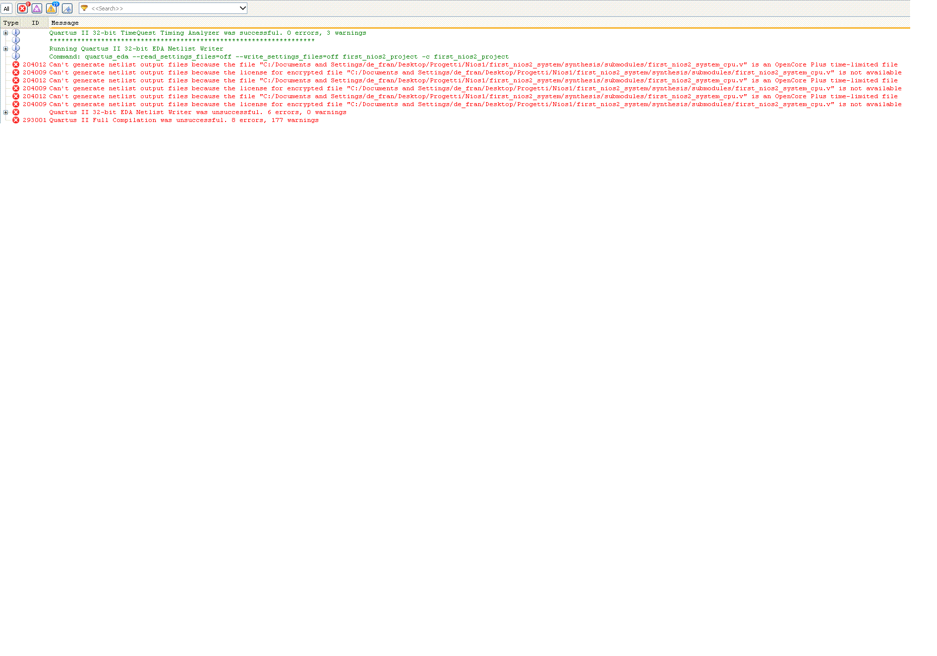

sto provando a seguire il tutorial ufficiale ALTERA per il NIOS II ad andava tutto bene finchè non sono arrivato alla compilazione (pag 33 del tutorial)
Mi sono comparsi un sacco di errori dei quali non so nemmeno da dove cominciare a risolverli... Mi sapreste aiutare?Ho allegato un file dei messaggi

Alcuni componenti richiedono la licenza che puoi comprare (=$$$) oppure puoi comunque provare i componenti con delle limitazioni temporali trascurabili per il tuo progetto.
L'errore è relativo alla licenza dell'IP (Intellectual Property) Nios II.
Invece dell'errore dovresti avere un messaggio simile a
Warning (12188): OpenCore Plus Hardware Evaluation feature is turned on for the following cores ..
Per un qualche motivo hai disabilitata la prova dei componenti con licenza.
In Quartus II nel menù Assignments scegli Settings / Compilation Process Settings e cliccando sul pulsante More Settings cerca "Disable OpenCore Plus hardware evaluation" e seleziona Off.

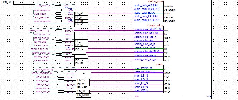

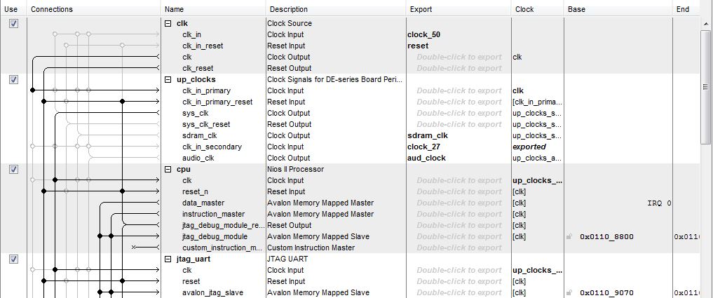

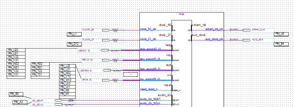

Qui di seguito vi allego il file di qsys e il file bdf che sono riuscito a fare.
Fatemi sapere che ne pensate, se avete consigli o dritte sono come sempre ben accette, qui il tempo stringe.

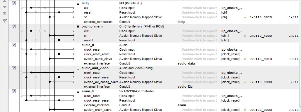

Non riesco a inserire allegati ne .qsys ne .bdf....
Qui allego due immagini del .bdf nel prossimo post allego le tre immagini del file qsys
Francesco

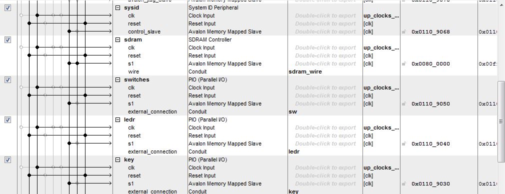

Postby Francesco » 27 Jan 2015, 23:34
ecco qui...
Spero riusciate ad aiutarmi il tempo diventa sempre meno
grazie infinite

Postby Leonardo » 27 Jan 2015, 23:54
Personalmente tendo ad utilizzare Eclipse al posto dell' Altera Monitor Program
Allega un link al progetto zippato (tutti i file) che puoi caricare su servizi come dropbox, onedrive, google drive, etc..

Postby Leonardo » 28 Jan 2015, 10:43
La compilazione nel mio sistema non da errori di licenze. Utilizzo Quartus 13.0 SP1 Web Edition con talkback abilitato.
Ad ogni modo vedo che stai iniziando ad ingranare, molto bene.
Ecco alcune note:
- In QSys i timing della SDRAM non sono ben tarati, potresti avere dei problemi ad usare la memoria esterna. Esiste un template atto proprio a testare la memoria in Eclipse, potresti provarlo.
- Non è necessario collegare all' Instruction Master tutti i componenti, bastano le memorie dove la CPU reperirà le istruzioni del programma (e il componente JTAG per il debug).
- Se hai notato nel report la voce TimeQuest Timing Analyzer diventa rossa, questo indica dei potenziali problemi. Devi creare un file SDC ed aggiungerlo al progetto contenente i vincoli temporali. Il più importante è la frequenza del clock del tuo sistema. Come fa a sapere che frequenza emette l'oscillatore sulla tua scheda altrimenti? Il discorso dei timing è abbastanza complex però, in prima battuta puoi limitarti proprio alla frequenza dei clock se il componente generatore di clock della SDRAM attua già di suo eventuali compensazioni richieste.
Adesso come potrai notare in Eclipse hai due progetti, Prova_tutorial_5 e Prova_tutorial_5_bsp.
Nel BSP hai in sostanza delle definizioni e delle funzioni di basso livello generate automaticamente che puoi richiamare da Prova_tutorial_5.
Seppur il BSP è generato inizialmente automaticamente puoi in qualche modo configurarlo tramite il NIOS II BSP Editor. Ti consiglio visto che non è appurato che la SDRAM funzioni correttamente di utilizzare la memoria on-chip per tutte le sezioni del programma che compilerai. Devi andare nelle impostazioni del Linker nel BSP Editor e cambiare la Linker Region Name da sdram a onchip_mem per tutte le voci.
Ricordati di generare il BSP dopo ogni modifica hw del tuo sistema (con Quartus o QSys per intenderci), altrimenti il compilatore te lo ricorderà con degli errori.
Procedendo per gradi come primo passo devi riuscire ad avere un blink dei led funzionante sulla scheda.
- Ho notato che scrivi manualmente gli indirizzi mappati in memoria delle periferiche (es. PIO), se in QSys cambi l'address map poi cosa fai? Ti butti? In system.h hai delle definizioni che vengono generate automaticamente dal file di QSys, terminante con _BASE, ad esempio
#define LEDG_BASE 0x1109020
#define LEDR_BASE 0x1109040
che contengono proprio l'indirizzo base della periferica nell'address map. Nel codice ti consiglio di utilizzare queste definizioni al posto dell'indirizzo diretto.
Poi per poter utilizzare le funzionalità del core audio come prima cosa devi aggiungere
 #include "altera_up_avalon_audio.h"
Nel BSP nella cartella drivers/inc troverai questo file.
Nel datasheet del componente audio core ( ftp://ftp.altera.com/up/pub/Altera_Material/13.0/University_Program_IP_Cores/Audio_Video/Audio.pdf ) trovi poi tutte le informazioni che ti servono e un esempio di codice completo.
In alternativa è possibile fare come stai facendo nel codice allegato, scrivendo e leggendo direttamente nello spazio di memoria associato al core audio, però prima ti consiglio di utilizzare le routine già scritte e testate di Altera ;)

Non è specificato ma "/dev/Audio" è il nome che viene dato al componente audio che nel tuo caso è "/dev/audio_0".
Dal file system.h infatti trovi:
#define ALT_MODULE_CLASS_audio_0 altera_up_avalon_audio
#define AUDIO_0_BASE 0x1109010
#define AUDIO_0_IRQ 0
#define AUDIO_0_IRQ_INTERRUPT_CONTROLLER_ID 0
#define AUDIO_0_NAME "/dev/audio_0"
#define AUDIO_0_SPAN 16
#define AUDIO_0_TYPE "altera_up_avalon_audio"
Ti consiglio però di utilizzare indirettamente la definizione AUDIO_0_NAME

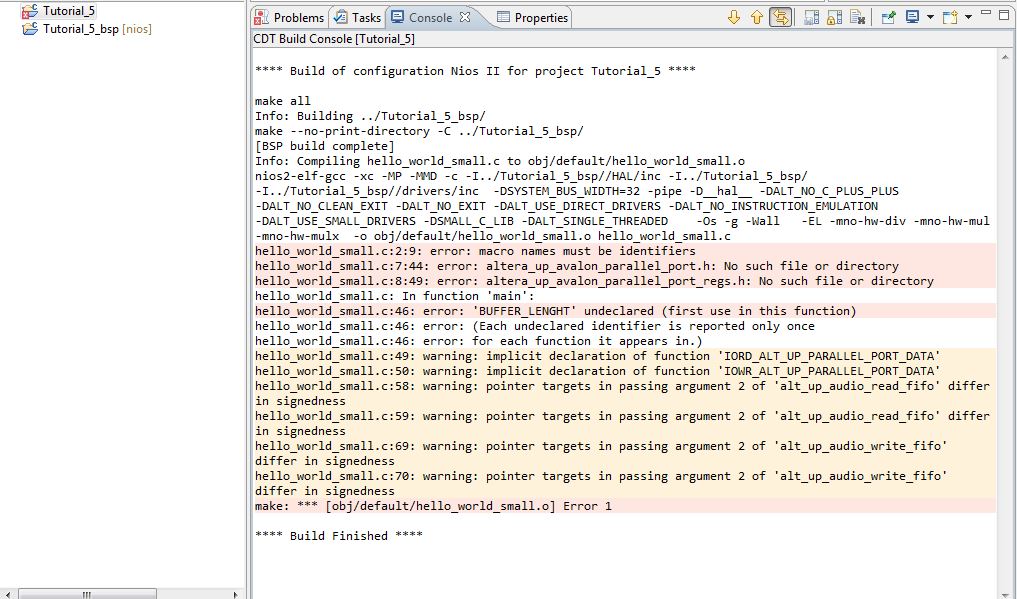

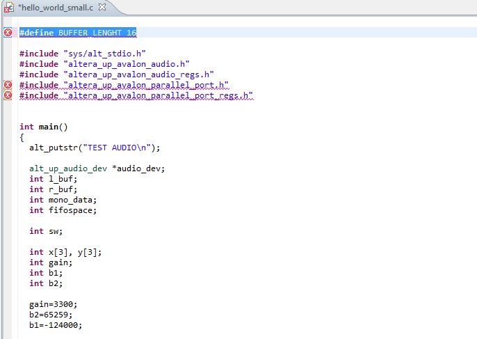

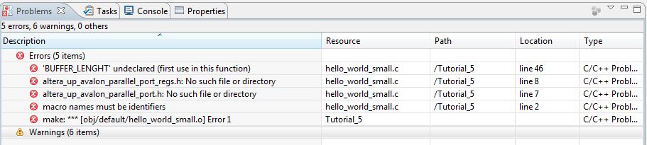

Sto provando a seguire il tuo consiglio Leonardo, sto utilizzando Eclipse e le funzioni precompilate di Altera ma ho dei problemi...
riuscite ad aiutarmi a sistemare gli errori che vi allego???
forse mi manca qualcosa? Io lancio il comando Built Project puntando la cartella con il nome del progetto
Grazie mille per la pazienza
eclipse error_3.JPG (41.75 KiB) Viewed 21366 times
eclipse error_2.JPG (54.89 KiB) Viewed 21366 times
eclipse error_1.JPG (137.85 KiB) Viewed 21366 times
