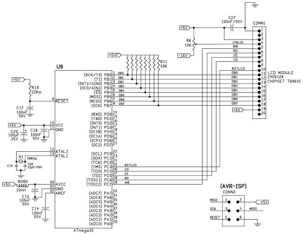

con un circuito ho un problema durante la programmazione ISP, il programmatore ATMEL AVRISP mkII inizia a lampeggiare il led rosso e il microprocessore non è programmato.
Se stacco il display tutto va OK.
Ho provato anche con un altro display sempre con chipset T6963C, ma ho lo stesso problema...
Ho allegato lo schema elettrico...
Qualcuno mi aiuta a risolvere il problema grazie.

Semplicissimo:
stai utilizzando per programmare pin che usi per pilotare il display....
1) o metti delle resistenze serie verso il display e connetti il isp connector ai pin del micro (poco consigliato)
2) o cambi porta di interfaccia con il display
praticamente stai creando un conflitto tra alcuni segnali LCD e l'ISP
PS. Le resistenze di pull-up non sono necessarie....
