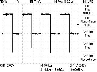

Mi scuso questo è il codice corretto con frequenza fissa 40Khz:
Tccr2a = &B00100011
Tccr2b = &B00001010                                         'Prescaler 8
Ocr2a = 49                                                  '40KHZ
Pwm2b = Pwr_pwm_tmp
e impostando PWR_PWM_TMP=24, ho questo segnale:
Ho quindi 48 step...
come posso aumentare il numero di passi?
