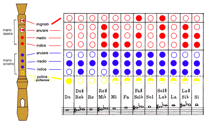

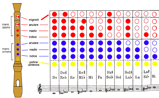

Postby flipper » 11 Sep 2012, 13:45
le note sul flauto dolce sono una combinazione di fori che vengono occlusi secondo lo schema delle figure.
per realizzare questa combinazione di note ho necessità di leggere lo stato di 10 pulsantini + altri
es. un up e down per selezionare l'effetto + il canale analogico per leggere la pressione dell'aria.
che microcontrollore consigliate per gestire queste cose da poter mettere dentro il tubo?
