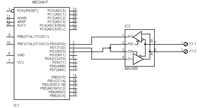

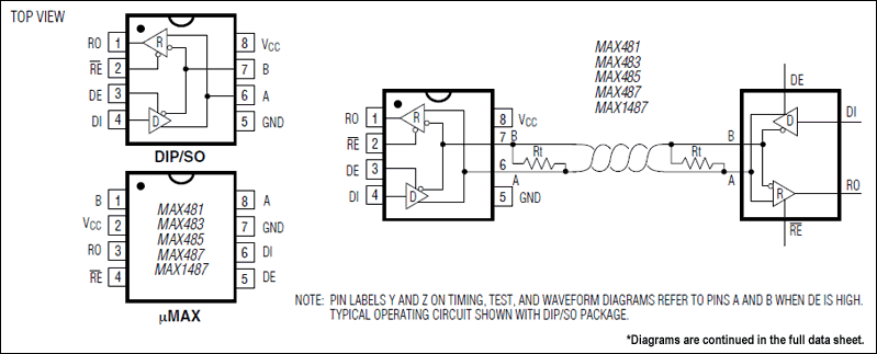

ho visto questo chip, Max485, che ne dite?
potrebbe andare bene?
a proposito del Modbus ho visto che il Bascom lo supporta in todo, sia in modalità slave sia in modalità master.
grazie ancora e buona serata.

Postby flz47655 » 16 Dec 2012, 21:45
Beh l'IC è perfetto, serve proprio a questo.
