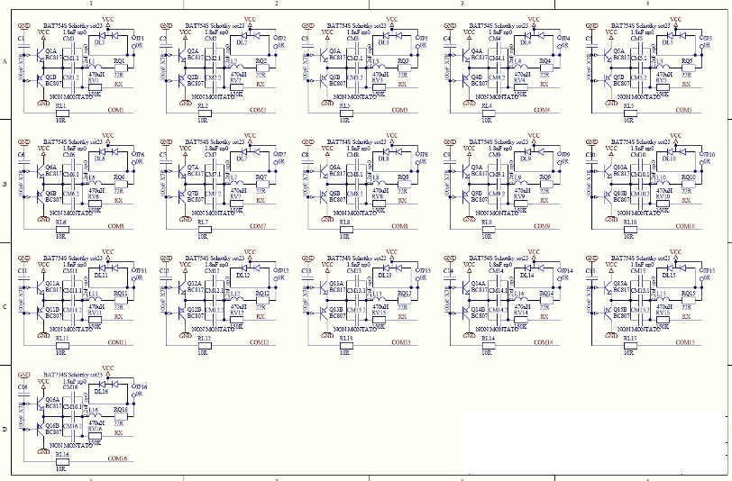

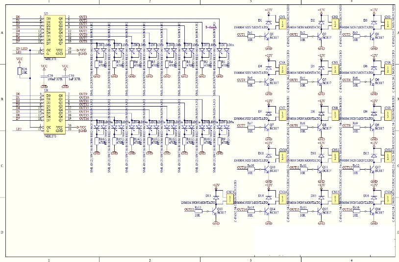

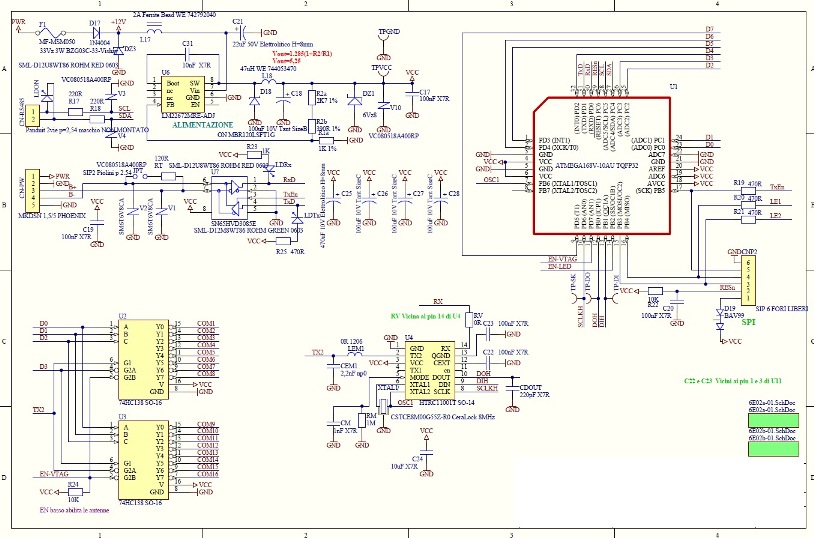

Scusami il sistema ma dopo qualche notte insonne ti abbassi a tutto, Ti spiego: o un circuto "collaudato" che se mi dai un email ti spedisco lo schema elettrico e il codice , che deve leggere 16 antenne rfid con un sistema sequenziale in piu devo accendere 16 led e comunicare in rs485. La comunicazione e io dei led non ho problemi il problema nasce quando cerco di leggere i dati rfid per mezzo di una procedura di esempio che mi sono scaricato dai esempi Bascom il sistema si impalla e non mi permette di riprogrammarlo e non capisco il motivo. Mi puoi aiutare anzi sbloccarmi da questo stallo Grazie

PS allego file e schema Ciao Grazie
Fledge2b
Posts: 10
Joined: 28 Jan 2013, 14:16
Re: Sviluppo di codice per Rfid HTRC11001T
Postby Fledge2b » 28 Jan 2013, 18:21
Ecco lo schema

' Se si osserva lo schema, escludiamo il sequenziale delle antenne Portc = &B001 attivo la seconda antenna oppure Portc = &B000 la prima e cosi' via  (Puo andare con il tester sembra che le uscite sono attivate in base di 3 bit o e meglio Portc = &B00000000 ecc.
      Portc = &B001                                   '? cosa sarebbe ?
      'se reimposti la PORTC reimposti la G2a (?)    ' questo ammetto e una Gaff ' su questa parte ammetto che devo curarla meglio
