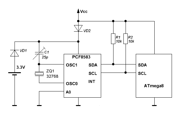

sto provando con il PCF8583,
ma una cosa, come faccio a mantenere l'orario quando stacco l'alimentazione?
penso devo mettere una batteria tampone, giusto?
ancora grazie

hai necessità di tamponare l'alimentazione con una batteria tipo CR032 dA 3.3Volt ed aggiungere 2 diodi tipo 1n4148 secondo questo schema:
