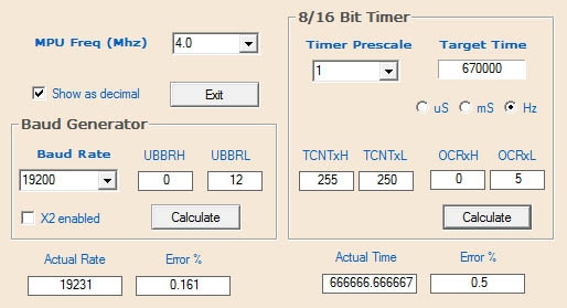

infatti, come ben sai, utilizzando il quarzo da 4mhz e configurando in modo appropriato i timer non potrai generare un pwm con freq di 670khz esatti.
questi sono i valori calcolati da assegnare al timer1 (come timer)
Tuttavia, nel caso in cui lo vuoi configurare come PWM devi considerare altri fattori,
poichè per raggiungere la freq da te indicata devi lavorare direttamente sui registri del timer1.
Il semplice "Config Timer" non ti permette di configurare il FastPwm mode.
- AVR microcontroller model
- Waveform generation mode select
- Clock select bit select

Mi scuso per il ritardo, ho risolto in questo modo... (667Khz circa)... grazie a tutti.
$regfile = "m8def.dat"
$crystal = 4000000
Config Portb.1 = Output                                     'PWM_PIN
Const Cpwmfreq = 5
   Tccr1a = &B10000010
                     'Bit 7:6 – COM1A1:0: Compare Output Mode for channel A set to 10
                     '        = Clear OC1A on Compare Match, set OC1A at TOP
                     'Bit 5:4 – COM1B1:0: Compare Output Mode for channel B set to 00
                     '        = Normal port operation, OC1B disconnected.
                     'Bit 3 – FOC1A: Force Output Compare for channel A set to 0 - not used in PWM
                     'Bit 2 – FOC1B: Force Output Compare for channel B set to 0 - not used in PWM
                     'Bit 1:0 – WGM11:0: Waveform Generation Mode set to ..10
                     '        = lower bits of Mode 14: fast PWM; TOP = ICR1
Tccr1b = &B00011001
                     'Bit 7 – ICNC1: Input Capture Noise Canceler set to 0 - not used in PWM
                     'Bit 6 – ICES1: Input Capture Edge Select set to 0 - not used in PWM
                     'Bit 5 – Reserved Bit set to 0
                     'Bit 4:3 – WGM13:2: Waveform Generation Mode set to 11..
                     '        = higher bits of Mode 14: fast PWM; TOP = ICR1
                     'Bit 2:0 – CS12:0: Clock Select set to
                     'Bit 2:0 – CS12:0: Clock Select set to 010 = clkI/O / 8 (From prescaler)
Icr1 = Cpwmfreq
I = Cpwmfreq / 2                                            '50%
Pwm1a = I
