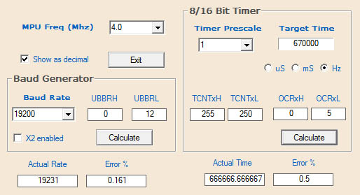

infatti, come ben sai, utilizzando il quarzo da 4mhz e configurando in modo appropriato i timer non potrai generare un pwm con freq di 670khz esatti.
questi sono i valori calcolati da assegnare al timer1 (come timer)
