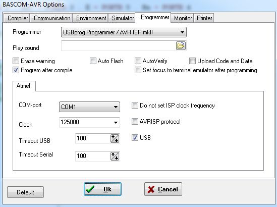

Postby tnnbascom » 09 Apr 2013, 14:41
Carissimi,
in base ai vostri preziosi consigli, avevo pensato di usare AVRISP mkII USB con Avrdudess...
Per iniziare volevo provarlo con il BASCOM ma come devo impostare?
Ho fatto delle prove con AVRSTUDIO e tutto ok, ma con il BASCOM non mi funziona....
ho allegato le impostazione che ho usato...
Grazie.
